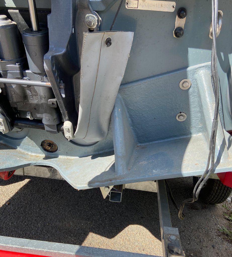

Hello,
Comme discuté dans la partie pneu du forum, j'ai récupéré un Zodiac SRMN 500 neuf.
Maintenant je cherche a mettre en place ma sonde tableau arrière mais je vois pas comment faire avec les flaps (voir image)
Merci d'avance pour votre aide!
Sonde + Flap 01 Sep 2020 18:56 #666283
déjà selon e type de sondeur que tu as ,2D ou side imagin ce ne sera pas pareil!!
EN premier une petites photo faite en navigation pour voir ou l'eau sort propre de ta coque pour pouvoir choisir l'endroit!!
Après pour une 2 D encastrée dans un flap (tu peux couper c'est solide!!!) pour du side il te faut 2 sondes, une par bord avec un câble en Y, tu les encastre aussi!
Sonde + Flap 01 Sep 2020 19:17 #666289
Solution a Nitro 78 bonne..
Mais tu as aussi (sondeur classique) la possibilité de la "coller dans les fonds de ta coque tu perds un peu en portée.. et cela fausse la tempé.. mais bon... ..
voila voilou les choix que tu as en fonction de tes besoins ...
Sonde + Flap 01 Sep 2020 20:00 #666292
Tu peux aussi faire un essais en mettant en bout de flap. Comme dit nitro78, ne pas mettre dans les turbulences. En face d'une virure c'est mort, si il y en a une , d'autant plus qu'il n'y a pas de continuité sous les flaps ( d'après la photo ).

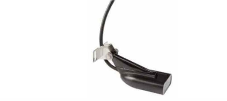

Voila la sonde:
Si je comprends, vous me conseillez de placer la sonde a cette endroit (sous réserve qu'il n'y ai pas de turbulence).
Sonde + Flap 02 Sep 2020 09:42 #666318
Dans les différents messages il y a plusieurs solutions. La solution que tu montre sur la photo est la plus simple, c'est ce que je te conseillais. Mais en y réfléchissant un peu plus, il faut compenser l'inclinaison du flap, pour que la sonde soit horizontale. Donc à vérifier que la sonde soit bien en contact avec l'eau. Tu peux faire un montage à blanc.
Sur mes flaps, j'avais utilisé la solution de Nitro78, mais ça impose de percer les flaps. C'est plus compliqué, mais ça fait fini, je trouve. De plus tu peux combler l'espace restant avec du silicone ou autre, pour un résultat satisfaisant. Par contre il faut percer au bon endroit, sinon ton flap va être un gruyère.
Est ce que tu peux poster une photo du dessous des flaps avec une visu sur la coque ?
Sonde + Flap 02 Sep 2020 10:07 #666319
Plutôt la solution à travers un flap! C'est propre, pas de risque d'accrocher un bout par la sonde !
Pour le réglage il faut que la sonde soit parallèle à la surface de l'eau ( et non du fond qui varie lui)
Pour cela on colle une bande de Scotch large sur la console, puis on se met en navigation, et on trace une ligne horizontale avec un niveau sur le scotch.
De retour à la maison on règle la remorque afin d'avoir ce trait horizontal. Puis on règle la dessous de la sonde horizontale.
Pour un sondeur 2D ce n'est pas très important, juste la profondeur sera fausse ! Par contre pour avoir une image non déformée en side c'est nécessaire !
