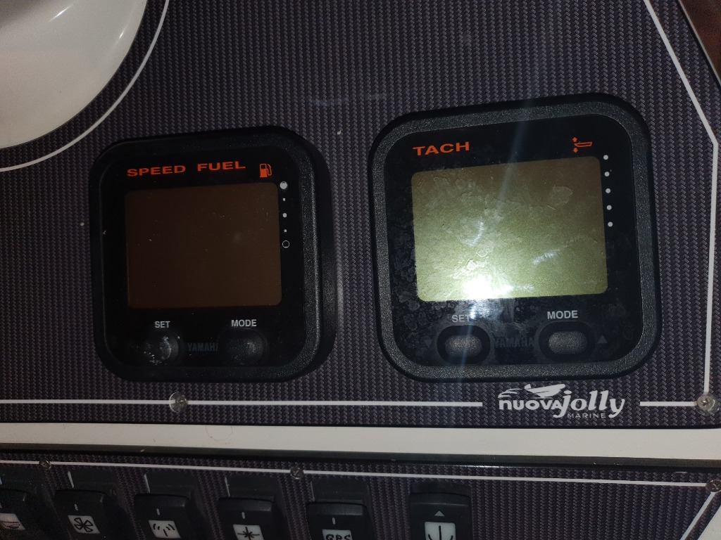

Je me suis aperçu en rentrant de nuit que mes 2 compteurs Yamaha n'étaient pas rétro éclairés,
Y aurait il un connaisseur qui saurait me renseigner sur le sujet,

set + mode pour activer le rétroéclairage
mode pour sélectionner l'un des 5 niveaux de luminosité
set pour basculer lumière on ou off

Excellent !!! Merci Pia66,
J'ai la chance d'avoir le SR à la maison j'y suis allé direct et mon problème est résolu,

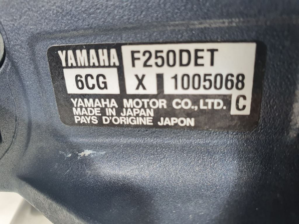

J'en profite, ou j'abuse.... tu sembles maîtriser le truc, Le compteur digital km/h ne fonctionne pas, il est toujours à zéro, d'ou cela pourrait il venir ??? Le moteur est un F250D

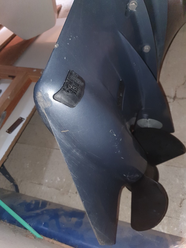

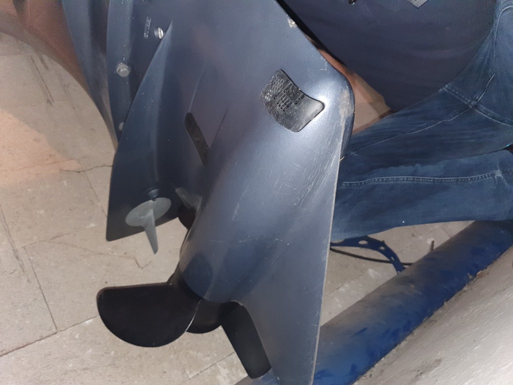

Eclairage de nuit compteurs Yamaha 20 Aoû 2020 10:02 #665692
Merci Pia66 pour ton aide,

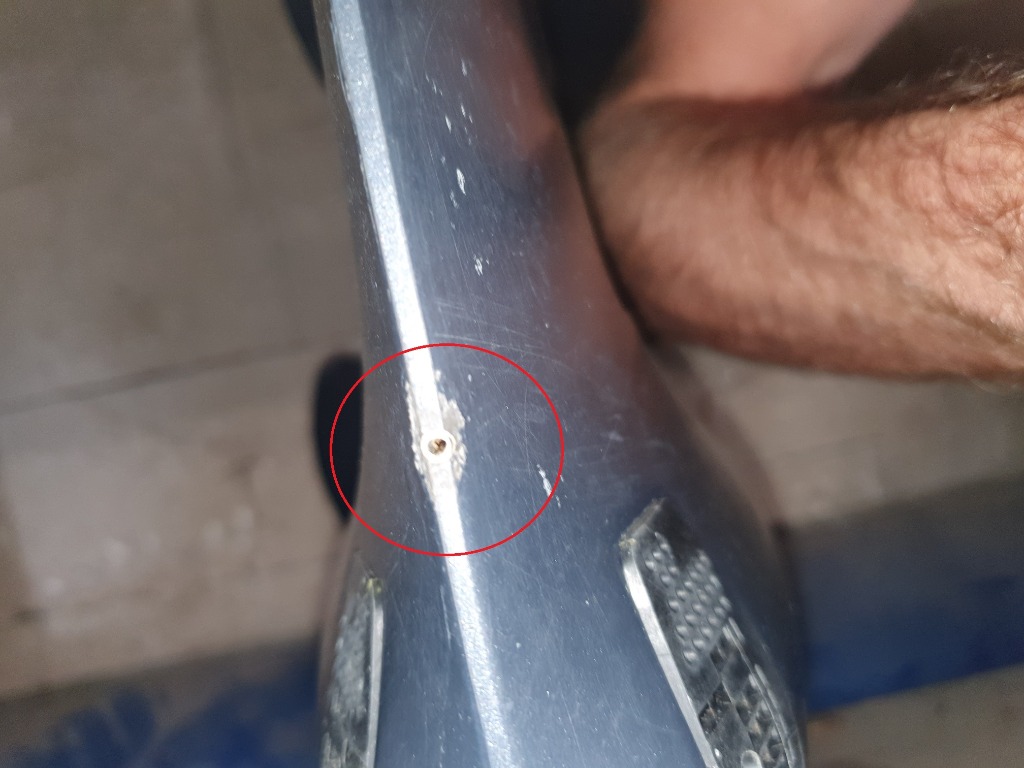

Ci après photos de mon embase, je ne vois pas ce petit trou ....
Prince 23 Yam 250

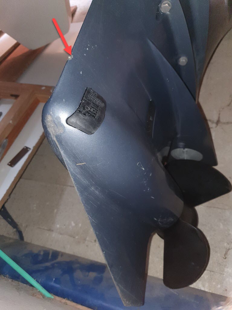

Eclairage de nuit compteurs Yamaha 20 Aoû 2020 15:09 #665713
Encore merci Pia66,
Effectivement il est bien là ce petit trou, il faut regarder de prêt pour le voir,
Maintenant que je connais l'origine du problème je ferais des tests lors de ma prochaine nav
Prince 23 Yam 250
Eclairage de nuit compteurs Yamaha 20 Aoû 2020 15:35 #665715
il m'a l'air un peu colmaté le trou. essaye d'y balancer une aiguille.

Pour déboucher ce petit trou l'idéal est de le faire avec un petit forêt métal que tu tournes/roules entre tes doigts. Cela permet de bien nettoyer et surtout d'évacuer les impuretés au lieu de les pousser dans le tuyau.
Je faisais ainsi avec mon Yamaha. Une fois j’ai tapé un morceau de bois flottant entre deux eaux, évidement juste au niveau de ce trou !! Dans le « choc » le bois gorgé d’eau donc assez mou était rentré dans le trou sur plusieurs mm. Avec le forêt j’ai pu tout retirer sans problème ::K+)

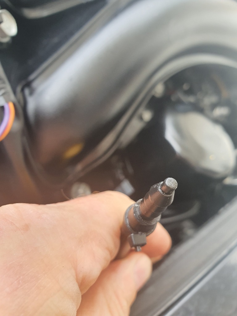

Eclairage de nuit compteurs Yamaha 30 Aoû 2020 12:41 #666188
Aujourd’hui j'ai pris le temps de "poursuivre mes investigations" concernant mon compteur de vitesse qui affiche toujours zéro km/h

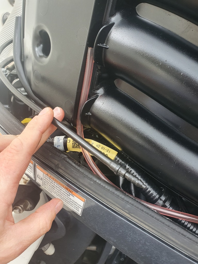

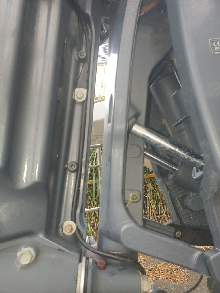

En suivant le tuyau qui part du petit trou sur l'embase et remonte jusqu'au moteur, je me suis aperçu qu'il finissait dans le bas du carter moteur, avec un embout mais branché nulle-part...
Ce type d'embout est il normal ?? ce serait il débranché de l'endroit ou il doit être connecté ???
Prince 23 Yam 250

J'ai coupé le rilsan, enlevé l'embout, envoyé de l'air avec ma soufflette de compresseur, pas de soucis l'air sort bien par le petit trou de l'embase,
J'ai ensuite remis l'embout et un rilsan,
Reste maintenant à savoir si cet embout est le bon, et à quel endroit il doit se branché...

Eclairage de nuit compteurs Yamaha 31 Aoû 2020 14:53 #666230
Je peux me tromper mais l'embout que tu montres ressemble à un "bouchon", et donc signifierait que tu n'as pas de pressostat convertissant la pression de l'eau en un signal électrique.
Il me semblait que tous les Yamaha était équipés par défaut de ce pressostat... à creuser auprès des experts.
Ciao
Lio76 - Dieppe
Eclairage de nuit compteurs Yamaha 31 Aoû 2020 15:20 #666231
il te manque le capteur de pression. normalement ils sont montés pour la vitesse et en option pour la pression d'eau moteur.
il se connecte sur la durite à la place du bouchon.
Un tchitchuou comme ça
Eclairage de nuit compteurs Yamaha 31 Aoû 2020 22:43 #666258
Et oui Lio76 ( j'étais dans ton secteur le week end dernier : Quiberville ) le tuyau semble se terminer par un bouchon...
Merci pour le lien Pia66, il me manque quelque chose, le Speed sensor, Effectivement !!!
