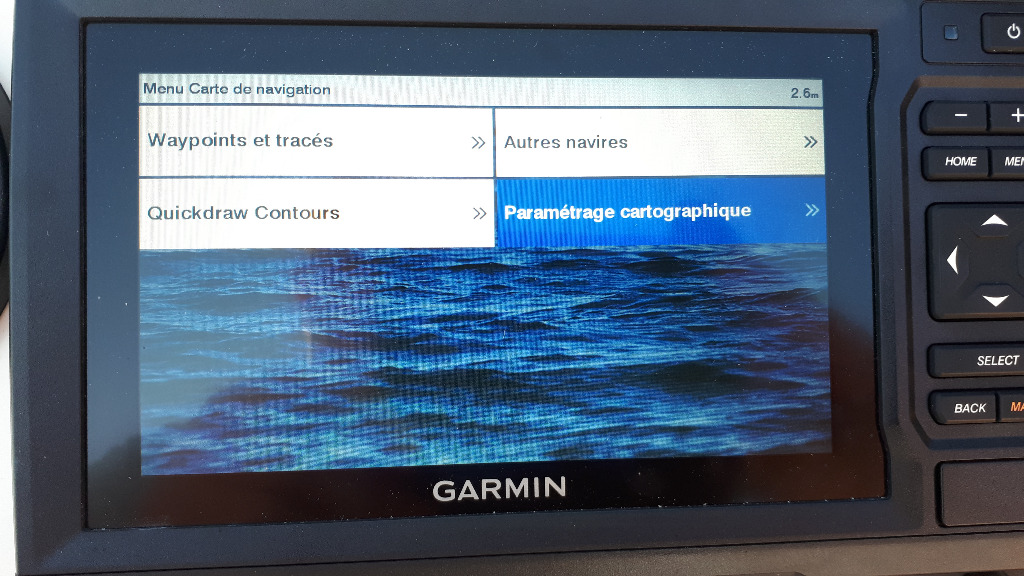

Enfin trouvé à force de pianoter de partout dans les sous menus, même ceux qui me paraissaient inappropriés :^dB}
Donc pour ceux qui galèrent comme moi, il faut aller dans "Menu carte de navigation",
puis "Paramétrage Cartographique", jusque là c'est évident ...

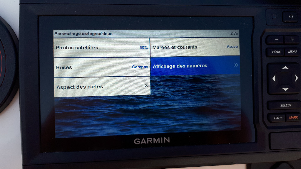

Puis "Affichage des N°" ::t-
Et là on peut enfin sélectionner les infos qu'on veut faire apparaître sur la carte de Nav ou de Peche ( il faut le refaire pour la 2 eme )
dont le Cap et la Distance vers le Wpt voulu :sc))
D'origine sur mon Gps, tout cela était désactivé ( ??) et cette foutue notice Garmin n'en parle même pas ...
