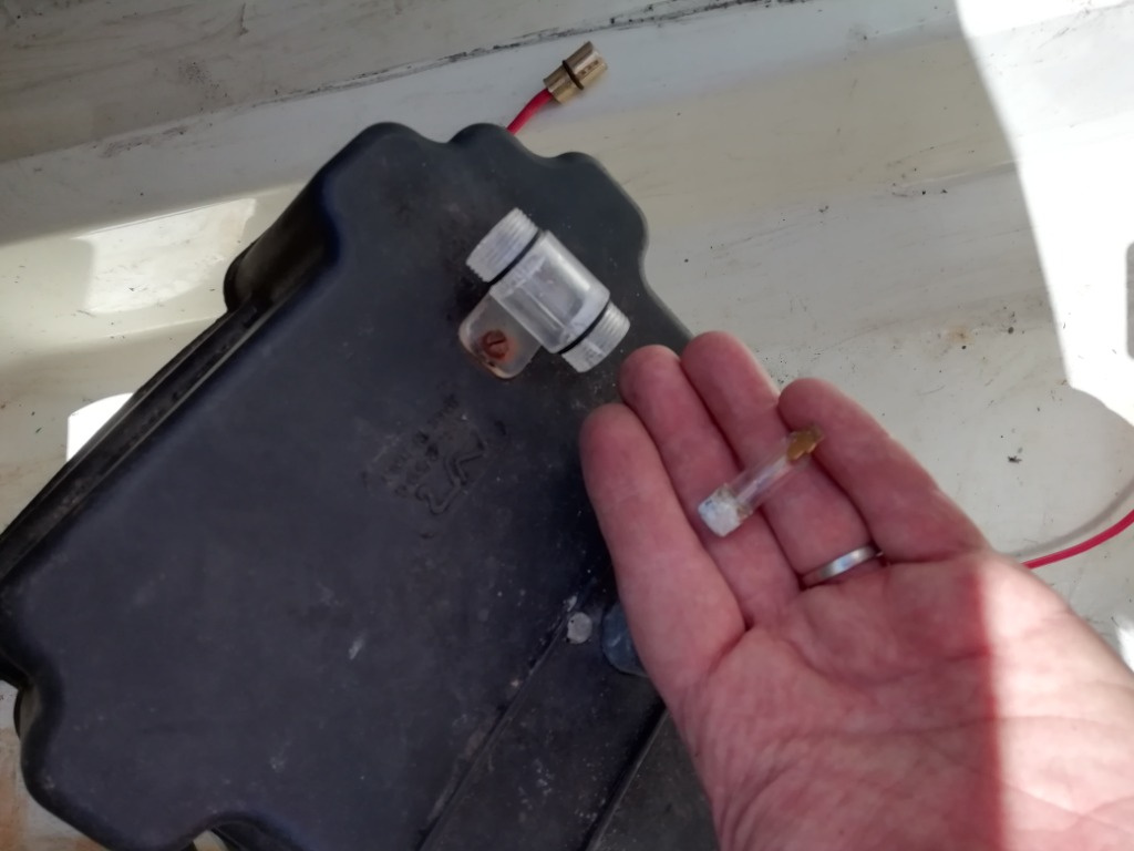

J'ai un SR Bombard SB480, après 2 jours de recherche d'un défaut d'alimentation sur ma console, j'ai fini par trouver que le problème venait du fusible qui se trouve monté sur un porte fusible sur le support de ma batterie.
Le fusible en verre était cassé à l’intérieur de son support.
Ma question est , à quoi sert ce fusible et est-il vraiment indispensable ou est ce que je peux le supprimer en connecter mes fils en direct ?
Ci-joint une photo du porte fusible et du fusible.
Merci et bon dimanche.

Protège le matériel de ta console d'une surtension ou court-circuit.
Pas indispensable, mais ça peut servir......
Ça peut aussi se remplacer par un petit disjoncteur.
Fusible sur la batterie 24 Mai 2020 20:57 #662102
Tu poses un porte fusible neuf avec le fusible, cela me donne l’impression d'être bien oxydé! (un fusible protège que d'un court circuit, pas de surtension!)

Je pense aussi que tu devrais le changer et remettre un porte fusible neuf
S’il a été mis là c’est qu’il y a sûrement une bonne raison
sur mon medline il y a plusieurs fusibles sur un support ils sont à l’abris dans la console
J’ai rajouté une douchette de pont et je me suis pris directement sur la batterie mais j’ai mis un petit fusible au cas ou....

Le fusible protège ton installation en cas de court circuit. Si il n'y a pas de fusible c'est ton câble qui va faire fusible en cramant et par la même occasion mettre le feu a ton sr. Il faut faire très attention avec les batteries, la tension n'est pas élevée donc pas de risque lors de contact. Par contre ce qui est dangereux c'est l'intensité de court circuit qui peut être très forte et gros risque d'incendie...

Par quoi je peux le remplacer, je n'ai rien trouvé de semblable sur internet ?

votre fusible semble etre du 6,3 X 32
6,3 diametre en mm
32 longueur en mm
le remplacer par un de 1 ampere minimum
cdt

Regardes sur ce site tu trouveras .....du 6.3 x 32 en 1 a
