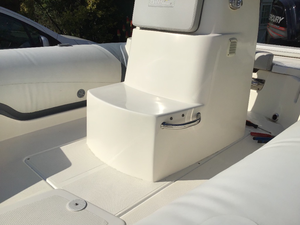

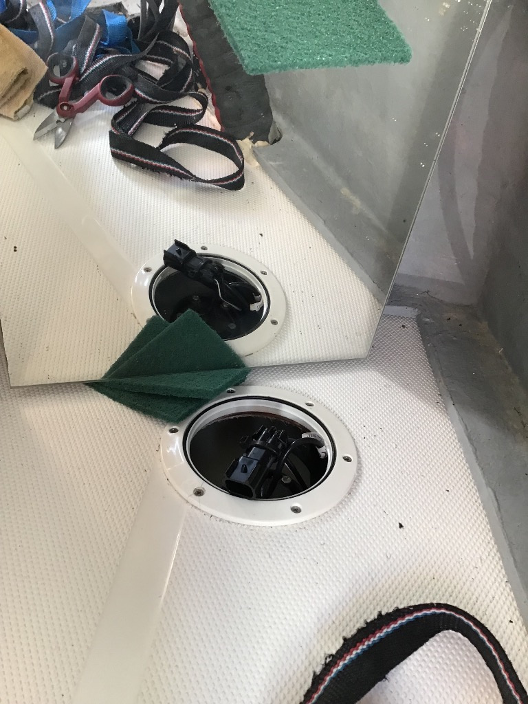

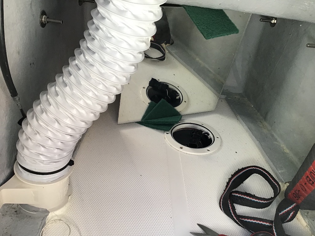

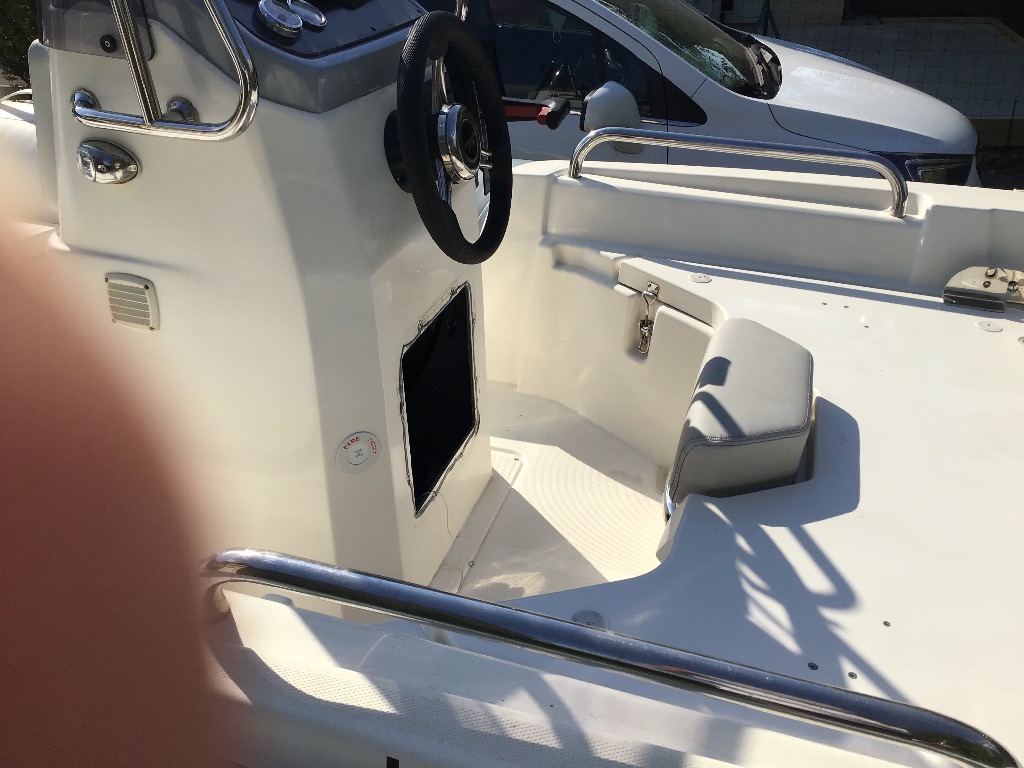

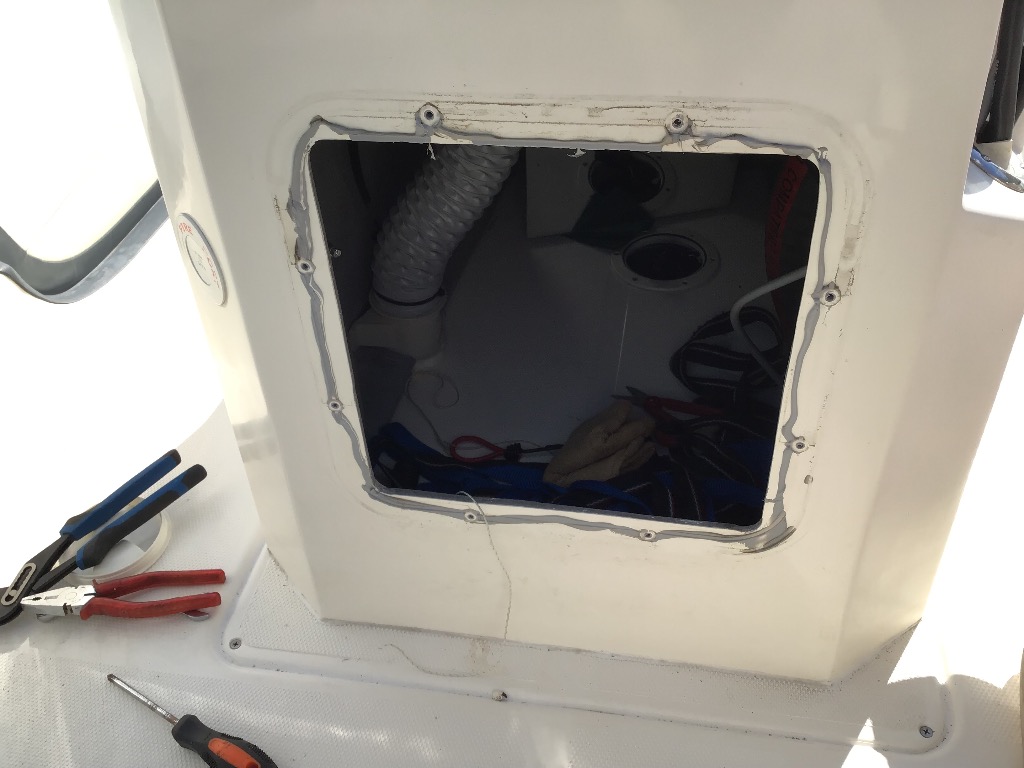

J’aie aussi un problème sur mon BWA .
Le cadran indique le plein en permanence et l’aiguille redescend dès que je coupe le contacte .
Donc j’en déduit que le flotteur est bloqué.
Pour le sortir c’ est la galère car il est au fond sous la console et accessible uniquement par la trappe devant .
De plus les câbles sont fixés sur une sangle qui semble t-il entoure le réservoir.
Avez vous déjà eu ce problème ou est ce que je prends la disqueuse :unsure: :angry: :angry: :angry: :angry:

Le problème est que le réservoir est sous le pont et inaccessible sans démonter la console.
Idem pour le flotteur à part faire appel à un gamin pour y accéder.
Dès que j’aurai trouvé le moyen de la retirer je ferais tes tests.

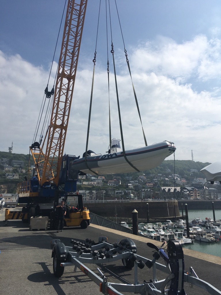

Oui c’est un beau village .
Pour la cale de Fecamp , je la trouve bien mais effectivement à marée basse c’est casse gueu..e
Surtout si ils ne l’entretiennent pas.
C’est ce qui m’est arrivé lors de la première mise à l’eau de bateau et du coup j’ai eu droit à un grutage
gratis .
