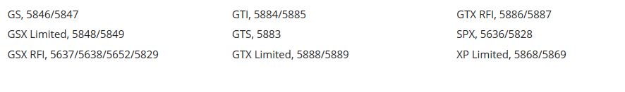

bonjour
pourriez vous nous préciser le model de jet et si possible celui du moteur( vu sur le dessus)
je vous mets emplacement de numéros
salutations
