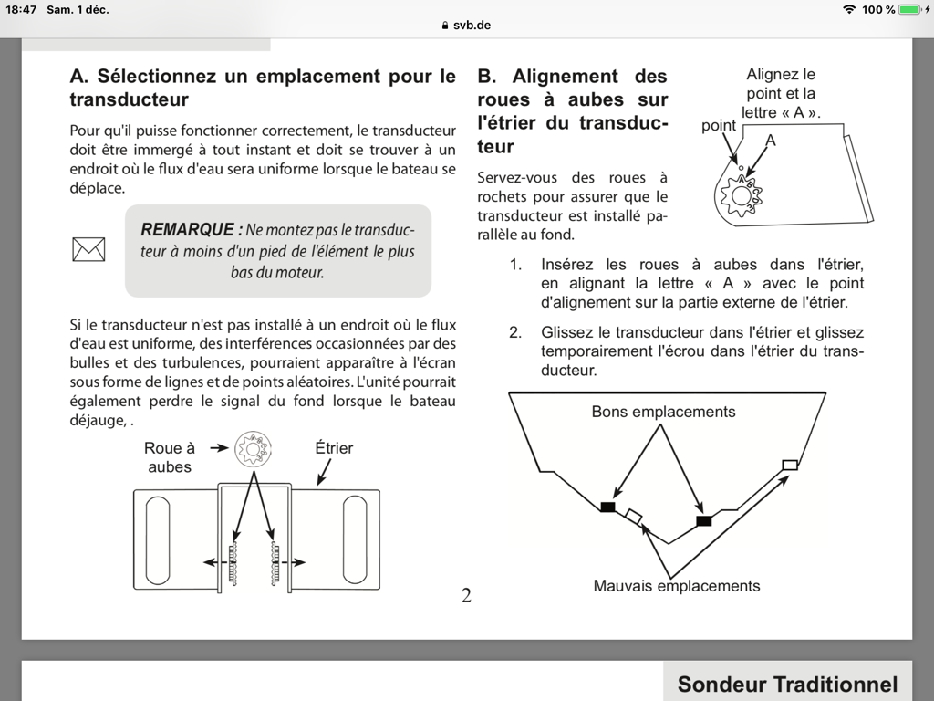

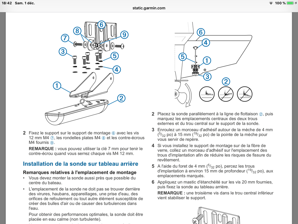

Tu peux mettre un rail de montage comme cela plus de soucis de hauteur
E n principe les sondes sont vendues avec la notice du fabriquant
J’en ai monté plusieurs sur mes differents bateaux en suivant les notices ...et jamais eu de problème
Tu n’as pas la notice ????

oui j'ai la notice ça ne parle pas d'emplacement de la sonde !

  • Portrait de f3d73
  • Messages : 11443
  • Remerciements reçus 1123
sonde 01 Déc 2018 19:56 #641035
l'emplacement précédent était le bon, ton concess est un gland !
Ce n'est pas parce qu'on a la carte Lomac qu'il faut se passer de la lecture de la doc technique, au moins une fois, sauf si on est bon évidemment
