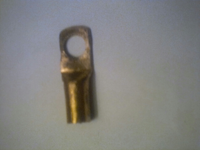

Pour le + moteur relier au coupe circuit problème :
J'ai rénové la cosse ( cuivre ou laiton ?
) d'origine ( voir photo ) pour éviter des frais d'achat. C'est une cosse à souder ?
Quel type de fer à souder dois je acheter ? ( je n'ai jamais fait de soudure )
Cordialement

Bonjour, cosse à sertir, oublies la soudure pour de la puissance soumis à des vibrations
Passage par un pro a moins d'avoir une connaissance pour avoir la pince à sertir et mâchoires adaptés.( en fonction de la section et de la norme de la cosse)

Le sertissage a l'avantage d'assurer une liaison plus solide entre la cosse et le fil de cuivre mais la soudure favorise le contact électrique avec moins de pertes en ligne. Pour les fortes sections, l'idéal est de sertir et de procéder à une soudure du câble électrique.
Les deux procédés ne sont pas très compliqués à mettre en œuvre (je l'ai fait sur mon Zep 22' command V pro quand j'ai monté les deux batteries et le coupleur), mais comme l'ont dit les copains, encore faut-il avoir le bon matos. Suivant la taille de la cosse et du fil, une bonne pince à sertir coûte de 70 à 400 €. Pour la soudure, il te faut une lampe à souder avec un embout spécial pour avoir une flamme étroite.

Je suis tout à fait d'accord avec scata, sertissage puis soudage pour éviter l'oxydation par la suite.

"Je suis tout à fait d'accord avec scata, sertissage puis soudage pour éviter l'oxydation par la suite."
+1
bien faire remonter la soudure dans le câble multibrins, et protéger avec un bout de gaine rétractable
pour la cosseuse, demander à un installateur (électricté,télécoms......etc )
cdt
cosse à souder coupe-circuit vers + moteur 24 Mar 2018 09:20 #630371
Pour compléter, il faut:
- étamer le cable, cad faire pénétrer la soudure dans le multibrin.
- étamer l'interieur de la cosse.
- sertir
- chauffer l'ensemble pour réaliser la brasure
et là, on est sur que l' étain a bien pénétré jusqu'au fond. :^dB} :^dB}

Je suis assez d'accord avec tout ça ......étamer .....sertir puis souder...et protéger.
J'utilise un peu de sika avant de mettre un morceau de gaine rétractable qui vas quand on la chauffe emprisonner le sika et assurer un étanchéité parfaite.
Mais je suis totalement contre le fait de faire remonter la soudure sur les multibrins....et ceux quelque soit le diamètre des fils.
Les fils souples multibrins perdent alors leur souplesse et deviennent cassants.....et cassent avec les vibrations
cosse à souder coupe-circuit vers + moteur 24 Mar 2018 13:41 #630385
Oui Pia, la soudure dans le multibrin uniquement sur la longueur sertie, bien sûr... :^-C}

+1 ne souder en plus , il y a plus de risque de casse des brins! l'étain remontant par capillarité il est difficile de la maitrisée!
La méthode gaine thermo+ sika se rapproche de la méthode utilisée pour faire certaines connexions tenant aux environnement agressifs comme l'eau de mer. elle consiste à un corps de connecteur thermo-rétratable rempli de résine araldite souple, celle ci garantie l'étanchéité du connecteur (10bars) et sa tenue mécanique du câble tout en s'adaptant a son diamètre.et en gardant la souplesse au câble.

Pour Biniou, le bon conseil serait de ne pas chercher à faire 1 ou 2€ d'économie, sur la cosse par exemple ... rénover une cosse en laiton ...!
L'important est d'avoir une cosse étamée à l'intérieur, et surtout dont le diamètre interne soit le même que celui du cable électrique à sertir/souder qui doit juste entrer en frottant - sinon le sertissage n'écrase pas bien le cable.
Comme je n'ai pas de pince spéciale, je sertis à l'étau ou avec une pince-étau Facom, et je soude avec un petit fer d'électronicien Weller TCP1 48watts, avec une panne n°8 qui chauffe à plus de 400°C. Il soude un cable de démarreur en 2 à 3 minutes, sans faiblir malgré sa puissance qui peut sembler ridicule.
Si tu n'as pas le fer à souder qui va bien, oublie et va faire sertir/souder ta cosse chez un pro !
