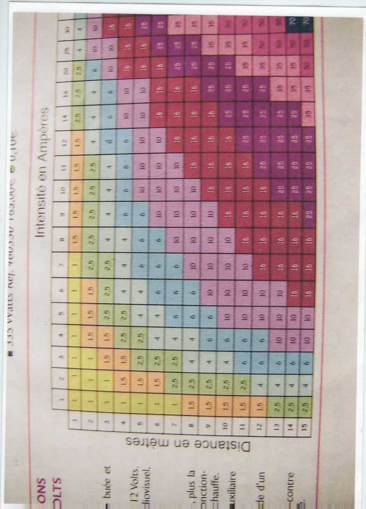

dernière question, je devrais retirer un cable partant de la batterie servitude vers la cabine (distance totale environ 3.60m) est ce que du 6mm² serait suffisant (alim feux, sondeur, projecteur, prise 12v...)?

le câblage ne nécessite que l'usage de cable 6 mm² entre les 2 batteries et le coupleur.

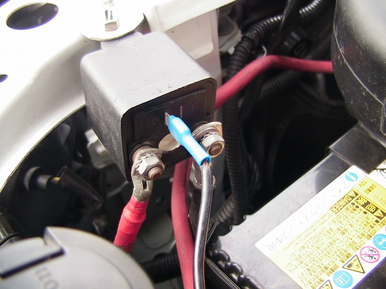

Retrouvé sur un ancien topic de ce Site à merveilles:
1°)Tecsup,32 route des moulins BP 116 74410 Saint Jorioz tel:04 50 68 96 22
www.tecsup.fr courriel:. Je les ai déjà eus au téléphone: ils sont très serviables et très gentils. Pour l'alternateur du X Trail (80 ou 90 Amp, je crois), l'appareil a un pouvoir de coupure de 140 Amp.
:sc)) :sc)) j'ai "revu" ma jonction de masse bleue !!!!
