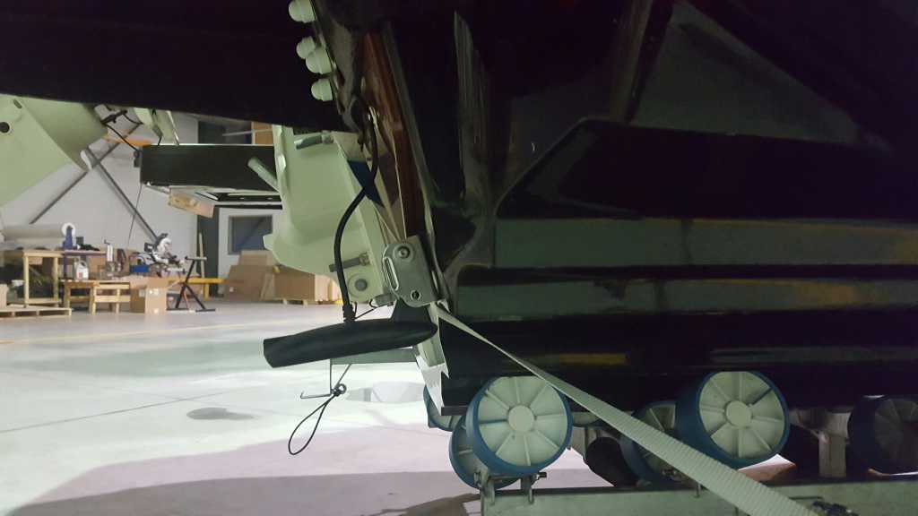

voici la photo de la sonde, à côté de la sangle rouge. je n'ai touché à rien depuis que nous avons racheté le bateau. peut être était ce le même souci avant, je n'en ai aucune idée

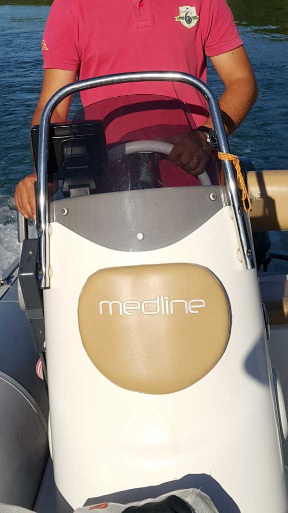

le sonar est installé sur la console au dessus du volant
voici une photo (vue de l'avant désolé)
l'antenne du GPS est dans le combiné je pense...

Salut, ta sonde est trop haute en nav il n'y plus d'eau en contact d’où le décrochage, installe un rail coulissant avec lequel tu pourra régler la bonne hauteur.
Pour le GPS l'antenne est située en haut à droite de l’appareil et comme ta barre inox est très proche, elle fait un masquage d’où la perte de position ou les écarts que tu peux avoir! tu peux faire un comparatif avec un autre gps (peu importe le modèle ou la marque), au même endroit et même moment ils utilisent et voient le même satellites il y a aura une différence!!
Tes soucis proviennent d'un mauvais positionnement du matériel!

cela signifie qu'il faut, pour l'antenne du GPS, que je conserve la partie gauche du sonar la plus éloignée de la partie métallique et surtout écarter tout téléphone portable ou autre appareil électrique du sonar?

+ avec Nitro 78, sauf effet d'optique ta sonde semble trop haute.

Pour le GPS si c'est un effet de masquage...mais j'y crois pas trop vu tes symptomes ..pour vérifier:
Fixe le en provisoire au dessus de la main courante (avec du ruban adhésif par ex... ) et regarde si il te transmet les mêmes erreurs...
Pour la sonde possible qu'elle soit trop haute sur le V de la coque .. je la rapprocherai du centre sans trop.. non plus...
Aucun risque de perturber le GPS avec un smartphone le GPS fonctionne en Giga Hertz pas le téléphone (maintenant il sont même couplés afin d'avoir les SMS !!)
Le compas c'est plus pour ne pas le faussé avec un champ électrique.
Si tu peux juste installer une cale, même provisoire pour le hausser juste pour avoir l’antenne au m^me niveau que ta barre inox, tu verras il ne décrochera plus! (un GPs ne prend en compte pour le calcul que les satellites ayant une élévation de 55° par rapport à l'horizontale (en dessous le signal traverse trop de couches gazeuses différente et la vitesse du signal varie et fausse le calcul))

Merci le Bindy pour le conseil mais ça risque d'être compliqué car le sonar se clip sur un support fixe sur la console. Je ne peux donc pas le déplacer comme je le souhaiterais.
En revanche, je vais essayer de faire le test en éloignant la partie droite de la console et du tube de métal qui entoure le pare brise. je vais voir si en jouant sur l'orientation, il y a un effet sur la réception satellite. je crois qu'on peut voir combien on a de satellites connectés et quelle est la qualité de réception dans l'un des menus. je vais creuser de ce côté là. pour la sonde de profondeur, je vais regarder le rail et également voir si ma sonde ne serait pas remontée par rapport au réglage initial car en cherchant, suite à la remarque de Nitro78, j'ai vu qu'il fallait que la sonde soit réglée de manière "plongeante" vers l'arrière du bateau alors qu'il me semble que la mienne à tendance à remonter vers l'arrière...

Si je peux me permettre pour la sonde te casse pas dépassé une certaine vitesse 10 n maxi c'est normal qu'elle t'annonce n'importe quoi . De toute façon tu te sert de la sonde qu'à vitesse réduite maxi 6 n

j'ai un 1198 et j'ai eu aussi ce souci ....
J'ai d'abord pensé que le pro qui m'a vendu mon bateau et installé ce dernier l'avait mal positionné avec les virures, mais non juste un souci d'inclinaison de la sonde à l'arrière
Il faut l'incliner pour qu'il y ait une resistance dans l'eau et pas qu'elle soit levé vers le ciel, j'exagère mais c'est l'idée.... Il y a des bulles d'air qui se loge dessous sinon et tu perds la profondeur.
Perso depuis j'ai la profondeur même à 40 Nœuds ...... alors que le sondeur lui est brouillé ce qui est normal

Merci beaucoup et je pense que, comme tu le dis, mon sondeur est un peu levé vers le ciel, même s'il n'en est pas à regarder les étoiles, il doit être au mieux, à 5°. je vais essayer de le baisser et vous tiens au courant.
