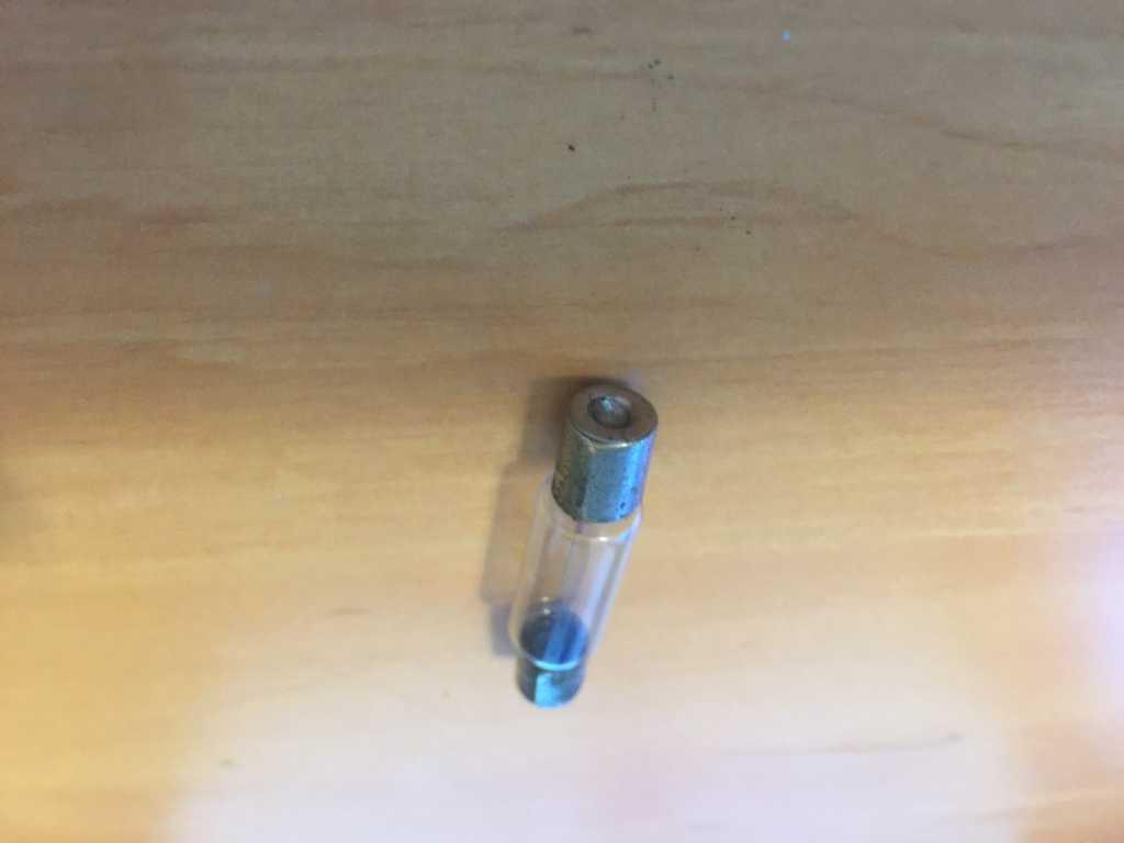

J’ai une ampoule de feux de navigation tribord
qui a grillée. C’est une 42 mm 10 W 12 volts
J’ai beau chercher sur Internet mais je ne trouve pas car les embouts sont creux et non côniques (cf photo).
Pourriez-vous me dire ou trouver et si possible en led.
Cordialement

navette "CREUX" à LED, à mon avis cela va être très onéreux et difficile à trouver ..... car le basic est conique en bout : www.orange-marine.com/ampoules-a-led/114...-led-sv85-8-12v.html
Là : www.orange-marine.com/feux-a-led/5588-fe...montage-lateral.html
les 2 feux complets à LED pour 35 Euros .....
Ce n'est que mon avis mais je pense qu'il vaut mieux repartir sur un ensemble neuf

vous pouvez peut être bricoler qq chose
couper les 2 embouts creux de la vielle navette
les souder sur les 2 supports (coniques)de la navette creuse
et acheter une navette conique
voili voilou
cdt

Merci à vous pour vos réponses. Il me reste une troisième piste à laquelle j'ai pensé en lisant vos réponses, c'est de retourner les supports des ampoules des deux côtés. Ainsi les pointes deviennent des creux et je peux mettre des ampoules navettes récentes à pointes.
Reste à voir si la longueur des fils permettent ces manipulations.
Bonne journée et bonne navigation

A partir du moment où on accepte de bricoler, il y a la solution de prendre une - ou plus, disons N ... - grosse LED, de la souder à sa résistance - ou à la même divisée par N - et de remplacer l'ampoule à incandescence par le montage à Led's.
Ne pas oublier de brancher dans le bon sens, les Leds n'aiment pas du tout être alimentées à l'envers.
Ou de les installer dans le bon sens dans un petit pont de diodes pour n'avoir pas à se soucier de l'alimentation.
C'est pas cher du tout et ça éclaire parfaitement.
