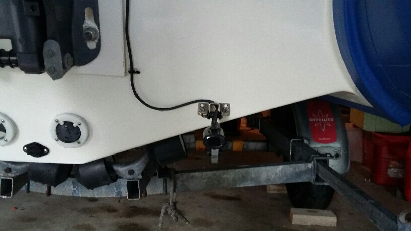

position sonde sur DB500 14 Aoû 2017 15:37 #622699
Une solution est de ne pas mettre la sonde parfaitement horizontale mais de la relevée légèrement vers l arriere ma sonde fonction de 0 a 27 knt...... :sc))
Guyp

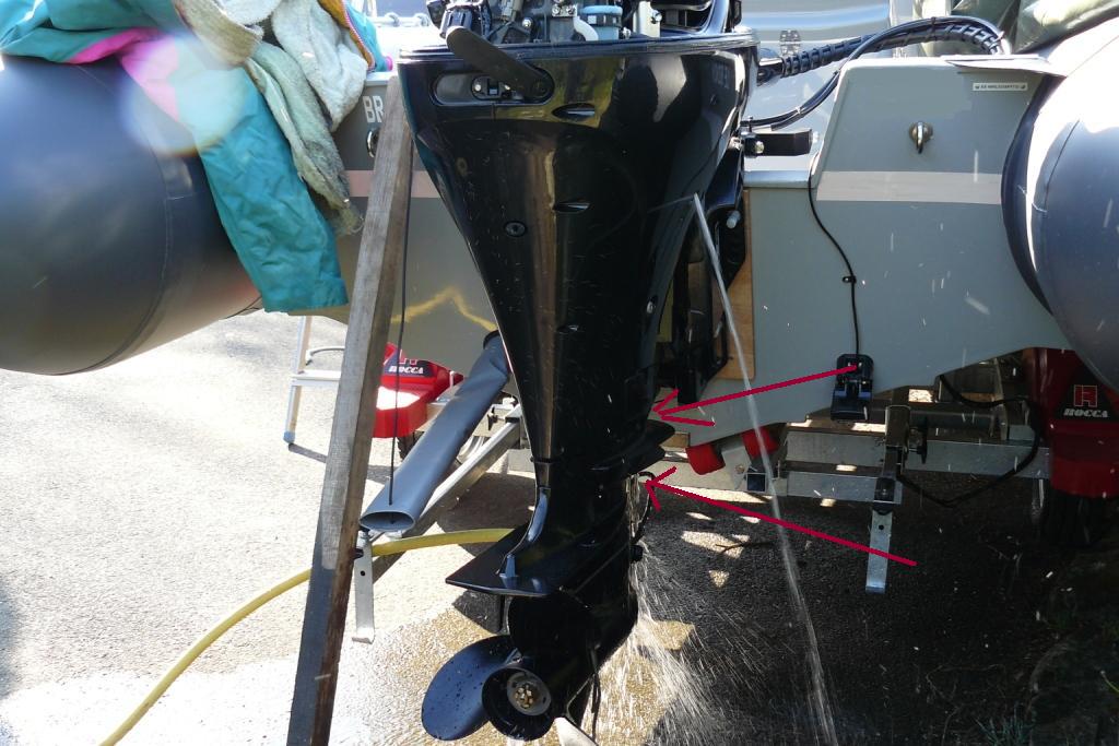

Bernard04,
effectivement sur la photo de ta page perso ton sondeur est 10 cm plus bas que le mien.
Le mien est quasi dans l'axe de la petite virule de mon DB500.
Penses-tu que je devrai le redescendre aussi ? :RB:+)

position sonde sur DB500 14 Aoû 2017 20:59 #622708
Photo de la position de ma sonde pour être plus parlant.
position sonde sur DB500 14 Aoû 2017 23:10 #622715
Fort et clair,
je la poserai à l'aplomb de son câble d'alimentation (à contrôler en fonction de l'hélice), sinon au niveau du rouleau à gauche de ta flèche rouge.

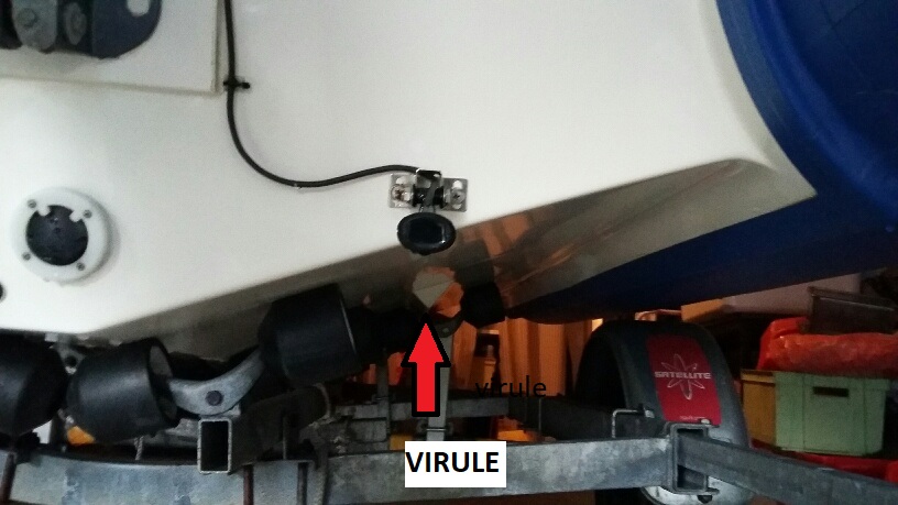

position sonde sur DB500 15 Aoû 2017 09:27 #622722
Bjr,
+ 1 avec Bernard04;
car en face de la virule celà occasionne des turbulences
la décaler à gauche au niveau du rouleau et ça doit le faire
cdt

position sonde sur DB500 15 Aoû 2017 17:16 #622746
Sur que dans l axe de la virure pas top.. mais essaye de relever l arrière de ta sonde avant de repercer d d'autres trous juste un reglage donc
position sonde sur DB500 15 Aoû 2017 17:18 #622747
  • Portrait de ***
Et placer la sonde dans l alignement de la coque aussi.
C est vrai que tu as une virure mais elle ne va pas jusqu à la fin de la coque donc est ce que c est génant ?
Michel.

position sonde sur DB500 15 Aoû 2017 19:41 #622754
Justement à propos de la virure, si la virure ne pas jusqu'au tableau il y a turbulence. Si la virure va jusqu'au tableau pas de problème.
Le soucis c'est que souvent dans les docs de sondes il est précisé de la mettre en face de la virure. Ok si la virure va jusqu'au tableau.
position sonde sur DB500 15 Aoû 2017 20:14 #622757
La bonne place pour installer une sonde en tableau Ar c'est là ou l'eau s'écoule de façon propre, rien ne vaut une photo en navigation pour trouver la bonne position!! (coller quelque scotch de couleur pour s'aider à bien localiser l'endroit! à l’œil sur la remorque c'est au petit bonheur la chance!!)
Pour indiquer une bonne profondeur la sonde doit regarder vers le fond à la verticale en navigation, pour cela coller une bande de scotch large sur la console et tracer une ligne horizontale en navigation à l'aide d'un niveau. puis une fois la bonne position trouvée mettre cette ligne à l’horizontal en jouant avec la remorque, installer la sonde à horizontale ensuite. (ne pas oublier qu'un rail coulissant est bien pratique pour régler la hauteur!!
Ce réglage de la sonde bien horizontale est très important voir indispensable pour l'utilisation du side imagin!
Si la sonde n'est pas horizontale l'image sera déformée!!
