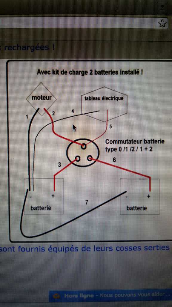

voila je recherche comment brancher mon chargeur de batterie en sachant que je possède deux batteries sur boat,voici le montage des mes batteries avec le coupe circuit.
Merci a vous

moi, je mettrais le 5 au plus et le 4 au moins et le commutateur en position 1 plus2!
( :sc)) :sc)) éventuellement le 14 Juillet! )

Y a pas un autre systeme possible sans passer par le coupe circuit,cela me dérange de laisser alimenté le circuit pendant mon absence.

tu débranches tes batteries et tu te fais un "pont" qui te serve uniquement pour les charges.
