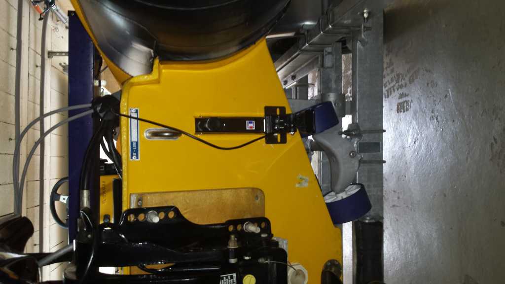

Voici la photo de plus l image est assez parasité je pense devoir remonter le support coulissant et le décaler encore sur la droite .humminbird préconise de poser la sonde à au moins 38 cm du moteur.Mon tableau arriere n en mesure que 34cm de chaque côté du moteur

Le bleme viens peut etre du fait que la sonde baissée au max.. faut rester a basse vitesse... si tu va assez vite faut la remonter de telle façon qu'elle ne dépasse que tres peu en dessous de la coque...

Les 38 cm c'est pour éviter de perturber le flux d'eau de l'hélice en HB, ou si c'est en ligne d'arbre pour éviter les remous de l'hélice, on peut placer ka sonde bien plus proche !!
Sinon l'eau remonte entre le support coulissant et la sonde, pour éviter cela certains place une petite pièce en caoutchouc !

Merci pour vos réponses c sympa.Pensez vous d après la photo sue je puisse encore la décaler plus près du flotteur vote droit.
Support coulissant pour sonde 03 Jui 2017 23:08 #620090
perso je la trouve assez loin du moteur et donc bien placée et apparemment pas sur une virure donc OK

mathis76 écrit: Merci pour vos réponses c sympa.Pensez vous d après la photo sue je puisse encore la décaler plus près du flotteur vote droit.
Salut, plus tu placera ta d'onde sur l'extérieur plus tu aura de risque qu'elle décroche rapidement !
