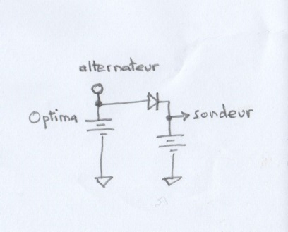

batterie honda 90 vtec 28 Jan 2017 23:42 #613904
Et pourquoi pas une vraie batterie de démarrage, Optima Blue - plus une petite batterie sèche dédiée au seul sondeur, et branchée/rechargée par la grosse - et le moteur quand il tourne - à travers un redresseur Schottky - chute de tension 0.3volt ?

batterie honda 90 vtec 29 Jan 2017 10:29 #613919
Voici ma solution !
Certains te diront qu'on ne met pas 2 batteries différentes en parallèle ... ah bon !
Tu peux toujours rajouter un fusible 5Amps en série avec la diode, au cas où la batterie auxiliaire viendrait à se mettre en court-circuit
Les utilisateur(s) suivant ont remercié: stef91

batterie honda 90 vtec 30 Jan 2017 12:23 #614008
Sauf erreur de ma part sur le schema proposé ci dessus, la batterie Optima va en permanence se decharger dans la batterie auxiliaire,
il faut ajouter une deuxieme diode sur la branche Optima :)
Grey shark 50
batterie honda 90 vtec 30 Jan 2017 12:59 #614010
grey shark 50 écrit: Bonjour
Rep:
C'est pas faux... ::e-
Autant peut etre mettre un coupleur séparateur ....et qui fait cc en meme temps..
