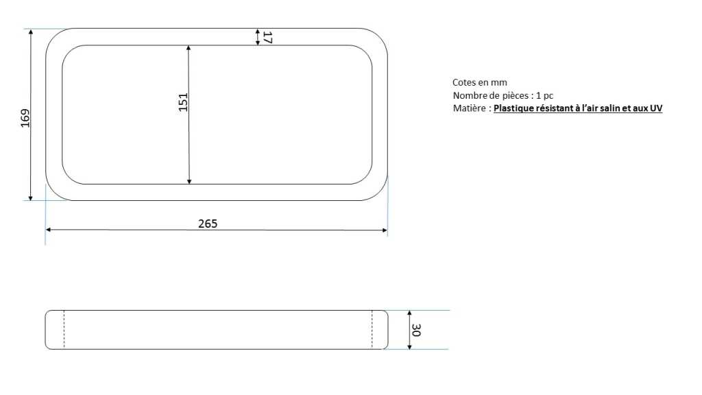

Voici

Ok, effectivement. Du coup la solution de nitro est à explorer.

Je peux te faire le fichier autocad pour une machine à jet d'eau (cela t'economise la préparation)
Entretoises pour GPS/Sondeur Lowrance ? 19 Jan 2017 10:49 #613338
Ou bien pour une imprimante 3D, bien que dans ces dimmensions, il faut aller voir une assos ou un pro. :a{b)
PS: il te manque les rayons pour ton fichier autocad ;)

phil56 écrit: Merci Slyder
je vais aussi aller voir ce qu'ils font
Merci Nitro
peux tu m'envoyer ton adresse Mail en MP ? que je puisse t'envoyer le fichier joint

j'ai fais faire des devis estimatif , ca va de 70 à 250 € (d'ailleurs la CADIF a de très bon tarifs) ::t- ::t-
Mais j'attends d'avoir le gabarit exact ( je ne suis pas a coté du bateau )
