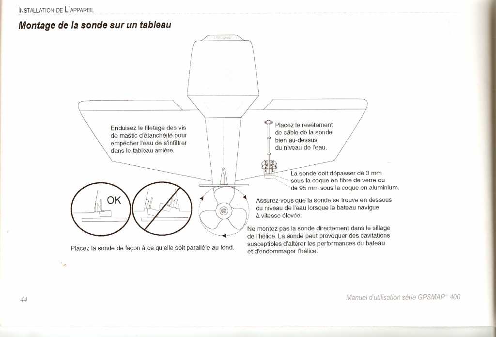

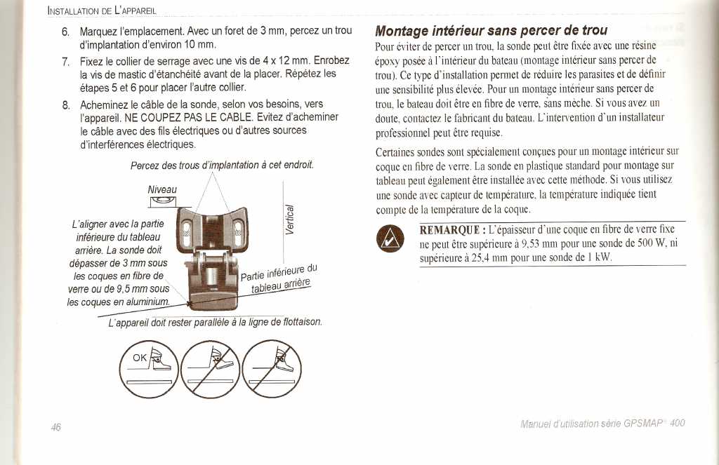

pour le choix de l'endroit c'est très simple, un petit essais en mer, faire des photos du tableau AR en navigation pour voir exactement où l'eau sort non perturbée de sous la coque ( on coller des bandes de Scotch de couleur pour bien repérer)
Après il suffit de placer la sonde à cet endroit, restera la hauteur de la sonde, la la solution avec u' rail coulissant est utilisé ( permet de sortir la sonde, beachage, mise à l'eau ou éviter les algues si le bateau reste longtemps à l'eau).

là où elle est, elle ne décroche pas. elle n'est pas non plus dans le mouvement de l'hélice.
avant je l'avais montée beaucoup plus vers le boudin et elle décrochait. en fouillant dans les postes, tu dois retrouver celui concernant les sondes.
