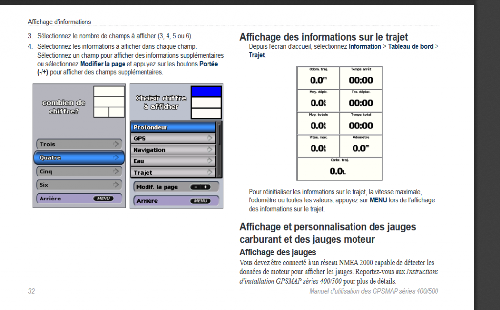

- J'ai un GSP/Sondeur Garmin 526 et je ne trouve pas d'indication de voltmètre dessus, ce qui aurait pu m'éviter de monter un voltmètre séparé.

Tu peux afficher la tension sur ton Garmin:
Une fois que tu es dans ce menu tu appuies sur + pour faire descendre la colonne de droite et là tu trouvera "système" et une sélection "tension appareil".
Timat38

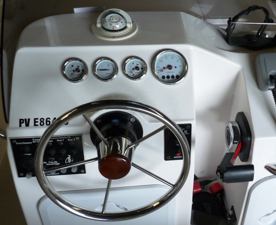

  • guismo
  • Portrait de guismo
oui je te confirme, reste à savoir ce que TOI tu préfère
moi aussi j'avais ce dilemme , mais j'ai choisi ça et je ne regrette pas ::K+)
Voltmètre SUZ plaqué or 25 Aoû 2016 18:35 #605860
Guismo........ ::t- ::t- ce tableau de bord...................
Aurais-tu une licence de pilote professionnel "Airbus 380 ????
Voltmètre SUZ plaqué or 25 Aoû 2016 19:32 #605861
  • guismo
non, mais une licence de pilote d'avion de chasse à 58kts ;) ;) ;) ;)
et encore j'avais voulus en mettre encore 2 de plus, mais c'était pas possible, en plus il y a encore de le place, comme toi François .......................................à gauche !

Merci Timat, pour ta réponse. J'avais essayé de regarder sur les menus et sur la doc sans succès. Dès que je remets à l'eau je fais l'essai.
Si cela fonctionne, je préfèrerai cette solution à un voltmètre disgracieux.
Je vous tiens au jus. Encore merci
