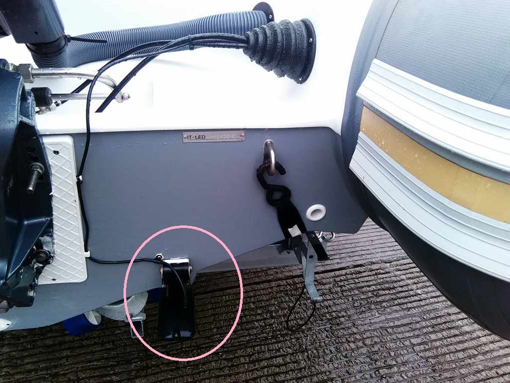

Slt youn29200,
s'il s'agit de l'étrier ci-dessous : pour éviter la gerbe il suffit juste de boucher le trou au centre de l'étrier de la sonde entre les deux pattes (Sika, ruban adhésif adapté, plaque...)
Ca renforcera également la fragilité de ces pattes.

Salut !!
Voici le montage de la mienne , elle ne décroche qu'a partir de 37/38 nds par mer plate ou lors des sauts... elle remonte un peu...

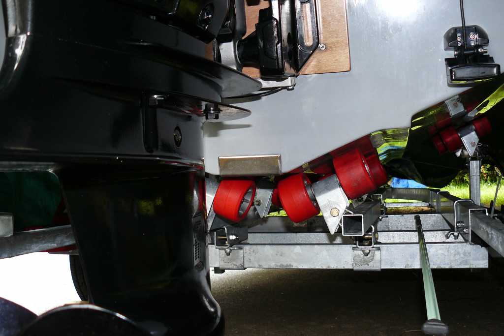

PB sonde Humminbird 13 Jui 2016 20:43 #601418
A partir du moment où la virure va jusqu'au tableau arrière (comme Ulysse), on peut la mettre en face. Plus simple car la virure est sur un plan horizontal.
C'est que j'avais sur mon bombard, aucun problème.
