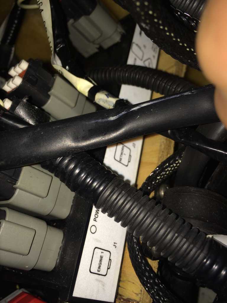

je souhaite souhaite avoir les infos moteur sur un GARMIN 721 XS via un réseau NMEA2000
j essaie d 'avoir via le reseau SUZUKI ( pas facile) l ' interface du hub au reseau NMEA
sur quelle fiche doit on brancher la prise
sur le hub:NETWORK ou ENGINE
voir il y a t il d' autres prises qu' il faut raccorder
avis aux experts!
BRANCHEMENT GARMIN SUZUKI 300CV 01 Mai 2016 14:05 #598950
BRANCHEMENT GARMIN SUZUKI 300CV 01 Mai 2016 14:42 #598952
merci phil :B:+)
donc c' est NETWORK, reste a voir quand j aurais le cable si il y'a d' autres prises à brancher!

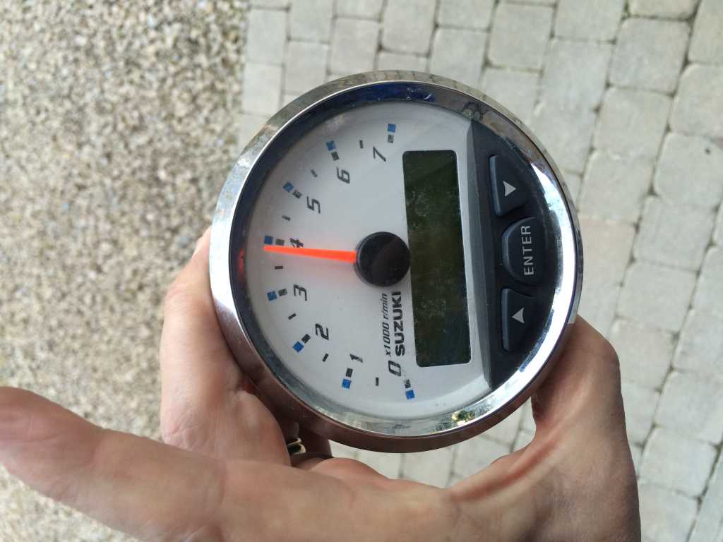

BRANCHEMENT GARMIN SUZUKI 300CV 01 Mai 2016 19:26 #598979
est-ce un df300 avec les compteur analogiques ou les smis ?
Dans le premier cas , c'est fromage ou dessert ....le réseau Suzuki ( protocole propriétaire ) est "occupé" à alimenter tes compteurs analogiques avec afficheur te donnant quelques infos moteur ( erreurs, conso, etc )....il est impossible d'y faire cohabiter l’interface qui sort en NMAE2000 "classique"....
En revanche, si tu vires les compteurs analogiques alors tu peux installer des smis ou des LMF400/200 de chez lowrance ( ce ne sont pas les mêmes le firmwares et le logiciel est différent )....alors et seleument alors, tu pourras alimenter ce que tu veux en NMEA2000.
Si tu as le df300 dernier modèle avec afficheur multifonction couleur ...c'est encore une autre histoire...le nmea n'étant pas bi-directionnel dans cette configuration.
Ce que je viens d'écrire ne vaut que pour le DF300 et uniquement pour le Df300
BRANCHEMENT GARMIN SUZUKI 300CV 01 Mai 2016 20:44 #598989
pia66-13 écrit: Bonjour,
c' est des compteurs analogiques
alors là pas un seul vendeur ne ma parlé de ça!!!! ::b-
et si je débranche les compteurs pour n avoir que les infos sur GPS?
merci PIA

Bonjour, pour brancher les amis de suzuki a la place des analalogiques comme sur la photo, faut il un câblage supplémentaire ou est ce plug and play?
merci
