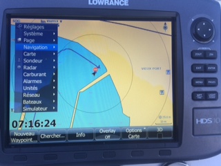

Tu appuies sur MENU 2 fois
Tu sélectionnes Navigation

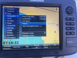

Dans navigation tu selectionnes Traces

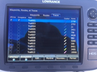

Quand tu rentres dans Traces tu as cet écran

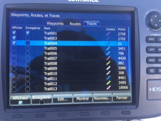

Une fois que ta as cet écran tu fais ce que tu veux de tes traces:
-Les changer de couleur ou de nom ou les supprimer... par Edit
-Les faire apparaître ou non en cochant ou non la case Afficher de la trace concernée.
Donc si tu veux faire apparaître une seule trace: une seule case Afficher doit être cochée
-Enregistrer une nouvelle trace ou continuer à enregistrer les anciennes (pour moi peu d’intérêt,et utilise de la mémoire),personnellement j'enregistre que les nouvelles.
En règle générale pour ne pas saturer ton écran,seule la trace en temps réel est cochée Afficher et Enregistrer. .

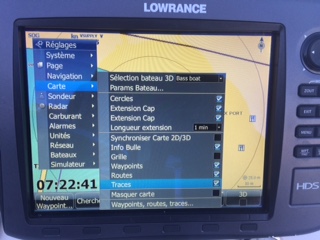

Aussi tu peux désactiver les traces en passant par Menu/Carte/traces et tu décoches la case Traces
