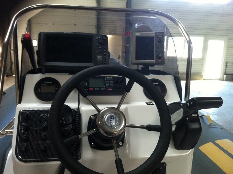

Antenne VHF 10 Mar 2016 10:36 #595422
j'ai une antenne courte de ce genre sur mon roll bar depuis 4 ans et aucun soucis lors de l'utilisation de ma vhf fixe, pour l'instant, j'en suis très content
voir photos :
Antenne VHF 10 Mar 2016 11:00 #595423
Je confirme les propos de NAVARRA. J'ai la même antenne, une SHAKESPEARE, montée sur mon rollbar. J’émets et je reçois dans de bonnes conditions jusqu’à 9 miles.

Comme cela à été dit sur un post il y a quelque temps, le plus important c'est que la VHF soit bien positionner, ce n'étais pas le cas sur mon précédent bateau elle était trop basse sur la console, de une je n'entendais rien et de deux il fallait que je me baisse pour voir sur quel canal j'étais.
Sur mon dernier je l'ai mis en bonne place juste en face de moi, comme çà comme je suis un peu dur de la feuille (à cause de la plongée en apnée ::q}+ ) je la voit bien et surtout je l'entends même en navigation

Ma vhf sera positionnée juste presque au niveau des yeux ... donc ca devrait aller , ma console est en cours de modif , des photos a venir quand tout sera recu , monté et terminé ::A-) ::A-)
