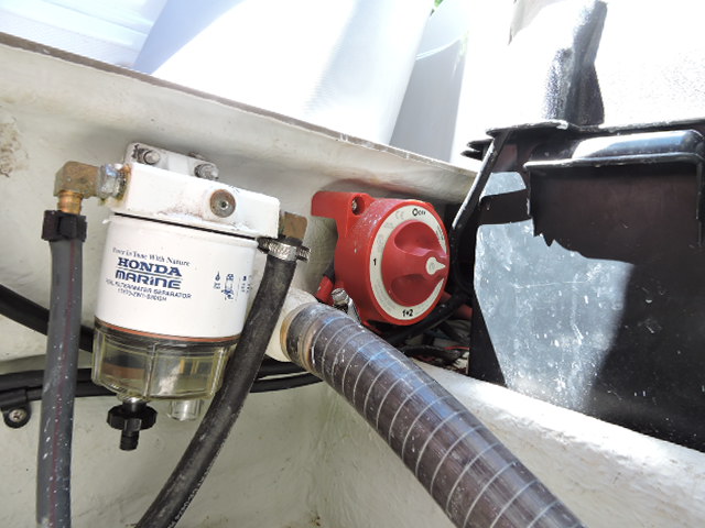

Depuis que j'ai vu une batterie fidèle et entretenue lâcher en quelques secondes (manœuvre du trim ) j'ai en permanence deux batteries à bord, avec coupleur/séparateur manuel
Batterie de secours ou booster 21 Fév 2016 09:19 #594497
et le moteur est mis en marche tous les 15 jours une dizaine de minutes: ça entretient aussi la batterie.
Batterie de secours ou booster 21 Fév 2016 09:27 #594498
Anigoul tu as un tuyau d'essence mal monté !!!!
Batterie de secours ou booster 21 Fév 2016 13:26 #594503
Merci Anigoul
C'est ce que je vais faire. En plus mon coupe circuit est mal placé, je vais en profiter pour mettre le commutateur à portée
À bientôt
