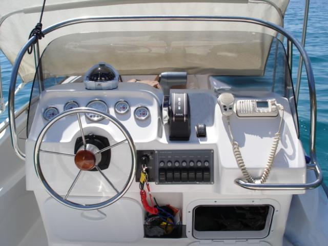

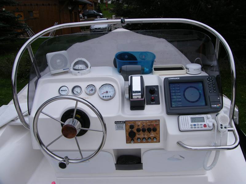

Donc comme promis je mets deux photos des tableaux électriques montés sur les Zar :
Tableau Electrique d'origine (Zar Formenti)
Tableau "spécial" Nauticstore " ( Un peu plus joli !!)
comme l'on peut le voir les "boutons poussoir" sont encapuchonnés pour être étanches et surmontés d'une diode qui attire l'attention en cas de pb..
De la belle ouvrage, pour sûr ::A-) ::A-)

Boitier fusible re armable 10 Jan 2016 10:27 #592398
Très utile çertainement mais j'en vois bien une 10 e ´montés sur le tableau de bord ::M-)
L'avantage des autres ( que l'on peut acheter " à la pièce") c'est que tu peux protéger individuellement chaque appareil et voir immediatement la ligne qui a un pb :a{b)
Et je ne parle pas de l'esthétique :^-C}
Rien a dire que ce soit pour les bateaux ou les camping cars, les costumes ou les godasses, les italiens, c'est vraiment La classe ::A-) ::A-) ::A-)
