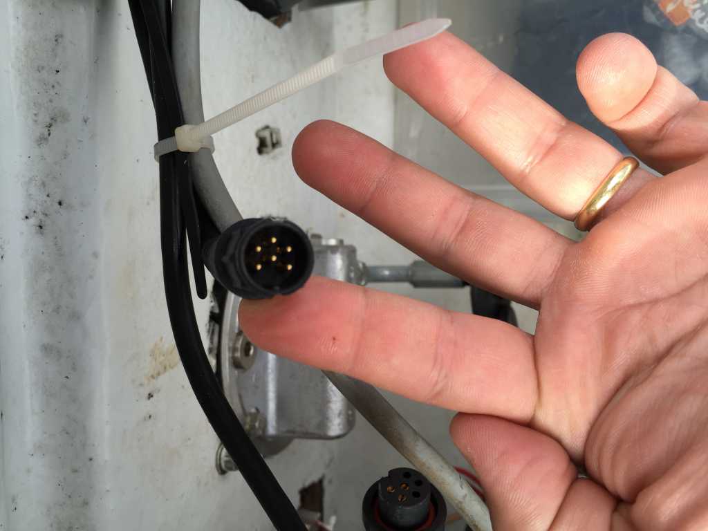

Voila j'ai remarqué bien souvent qu'il n'y a pas tous les pins d'un câbles de sondes qui sont utilisés. Pourquoi?
Par exemple sur mes Garmins, j'ai des cables en 6 broches.
Et le cable de sonde qui arrive est en 6 pins mais j'ai l'impression qu'il n'y a que 3 broches qui sont utilisées.
J'essaye de voir des photos pour vous montrer.

Salut, probablement parce que les connecteurs doivent être standard, et on utilise que ce que l'on a besoin.
Questions sur les cables de sondes? 04 Jan 2016 22:13 #591987
Souvent les connecteurs sont choisis mais toutes les "pines" ne sont pas utilisées.
pour une sonde il faut 3 fils au moins
* + Vcc
* - la masse
* Le signal
mais si tu as une sonde de température en plus il faut encore un fil au moins et si tu as une sonde de vitesse encore au moins un fil...
En général si l'on dispose de la connectique l'on peut connecter n'iporte quelle sonde à n'importe quel sondeur sous réserve de compatibilité ( puissance / fréquence)

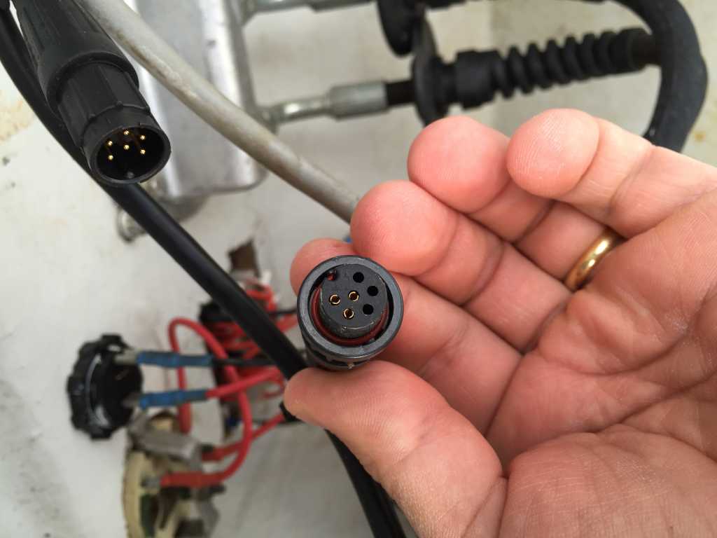

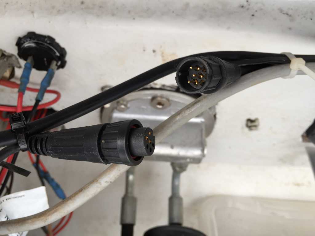

Ok mais par exemple sur cette sonde en place, elle fait sonde 50/200 ET température eau mais il n'y a que 3 pines????

chasse sous marine 83 écrit: Ok mais par exemple sur cette sonde en place, elle fait sonde 50/200 ET température eau mais il n'y a que 3 pines????
Plusieurs cas se presentent, tu as 1piezo qui fait le 200 et le 50kHz la 3 contacts utilisés (1fil + blindage) et 1fil température + blindage.
Pour les connecteurs le fait que tous les contacts ne sont pas utilisés c'est juste parcequ ils limitent les références pour baisser les coûts.

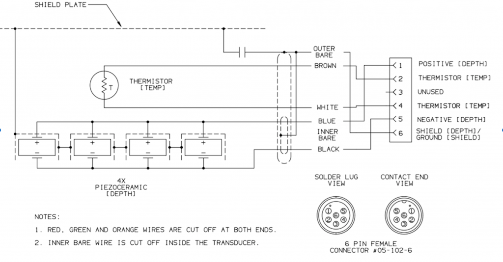

aurais tu un schéma de câblage de la sonde ..j.que je comprenne .....je ne trouve rien sur garmin.
Si je comprends bien ce que tu dis : deux fils pour alimenter la sonde et deux fils pour la sonde T°...les masse étant confondues avec le blindage et commune aux deux. C'est ca ?

Je te donne le schéma ce soir là je avec mon portable.
Questions sur les cables de sondes? 05 Jan 2016 20:59 #592058
J'ai besoin du numéro à 41 caractères sur l'étiquette, il y a eu différent câblages pour cette sonde.

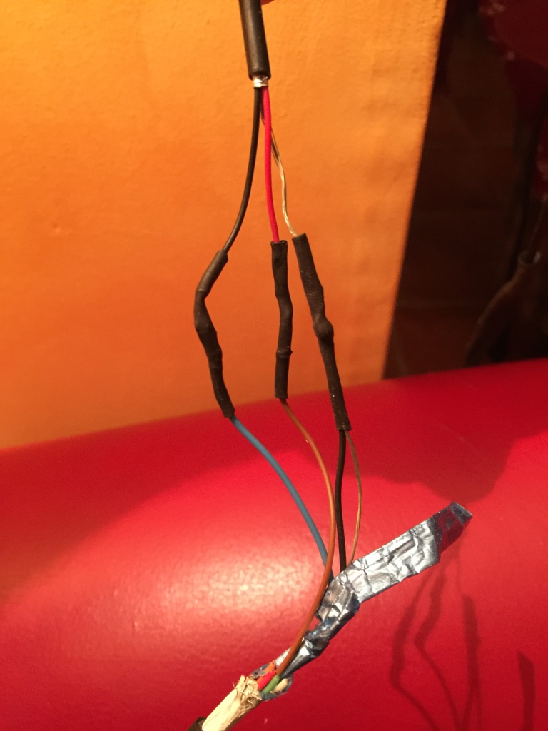

Nitro78 J'ai pas d'étiquettes sur ma sonde??

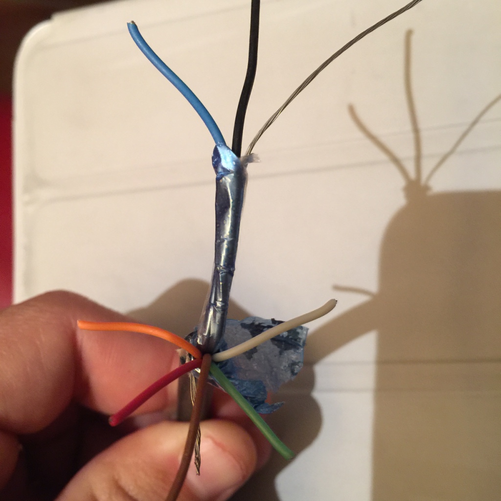

J'ai fais quelques photos...
Ici par exemple ma sonde qui avait été bouté sur un raccord 3 broches Humminbird.
Bleu sonde = noir Hummnibrid
Marron sonde = Rouge Humminbird
Noir et masse = masse Humminbird

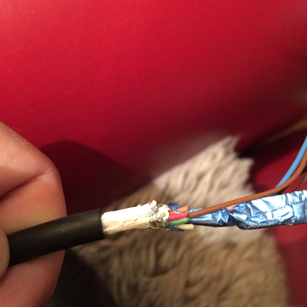

et voila 2 photos des fils de ma sonde 1kw Airmar
Questions sur les cables de sondes? 06 Jan 2016 07:28 #592077
L'étiquette est sur le câble,en forme de drapeau, le numéro est unique car chaque sonde airmar est testée individuellement en bassin avec enregistrement des résultats. Ce qui explique le coût de ces sondes.
Un peu moyen le raboutage des câbles !

Mais j'ai trouvé la moitié de mon problème Nitro78!!!!
regarde info d'airmar pour ma sonde et pour un branchement Garmin 6 pins :^dB}
Reste a trouver la correspondance avec les couleurs Garmin mais ça devrait pas être compliquer par déduction....
