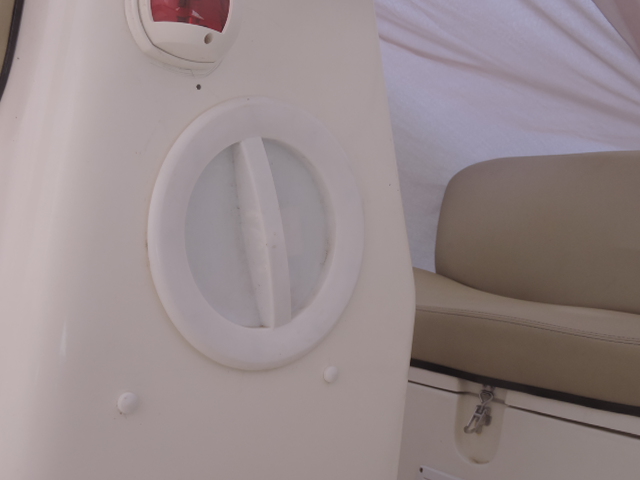

Sur lomac 520 ok quelqu’un sait il comment on démonte le tableau électrique de la console sans tout casser?
Montage électronique semi rigide 26 Nov 2019 07:22 #653207
Aningoul c'est pour toi çà !
Montage électronique semi rigide 26 Nov 2019 17:41 #653223
Il y a tellement de tableaux électriques que UNE réponse.....ne répond pas!
Sur mon 520 j'avais combiné moi même mon tableau....dans le coffre arrière....et je n'avais QUE la VHF et une ligne (protégée par un 5 ampères) pour le GPS
L'accès aux consoles LOMAC , comme à beaucoup de consoles, est en général extrêmement pénible et requiert une souplesse de couleuvre!: sur mon actuel 500, j'ai carrément découpé à la scie sauteuse ....¿ lame spéciale, Ô!
Là, au moins, je peux passer le bras!!!!
Montage électronique semi rigide 26 Nov 2019 18:55 #653230
Sur certains SR il n’y a pas besoin de découper quoi que ce soit .:rB:+)
Il suffit d’enlever le dossier de console et l’accès à l’interieur est énorme :sc)) :sc))
