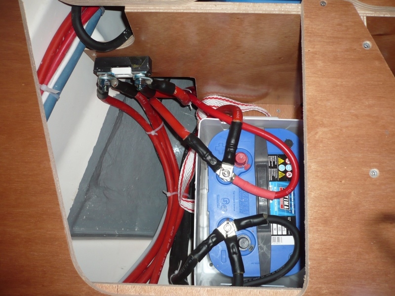

Mais pour la mise en œuvre, je pense suis sûr de pouvoir mieux faire que ce qui a été fait sur mon bateau... c'est très loin de ressembler à ça aujourd'hui :
J'ai démonté et y ai vu des fils brûlés et coupés... ça n'est pas étonnant vu la qualité du montage... des raboutages devrais-je dire !!
