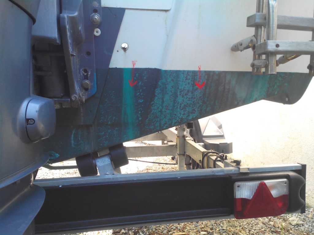

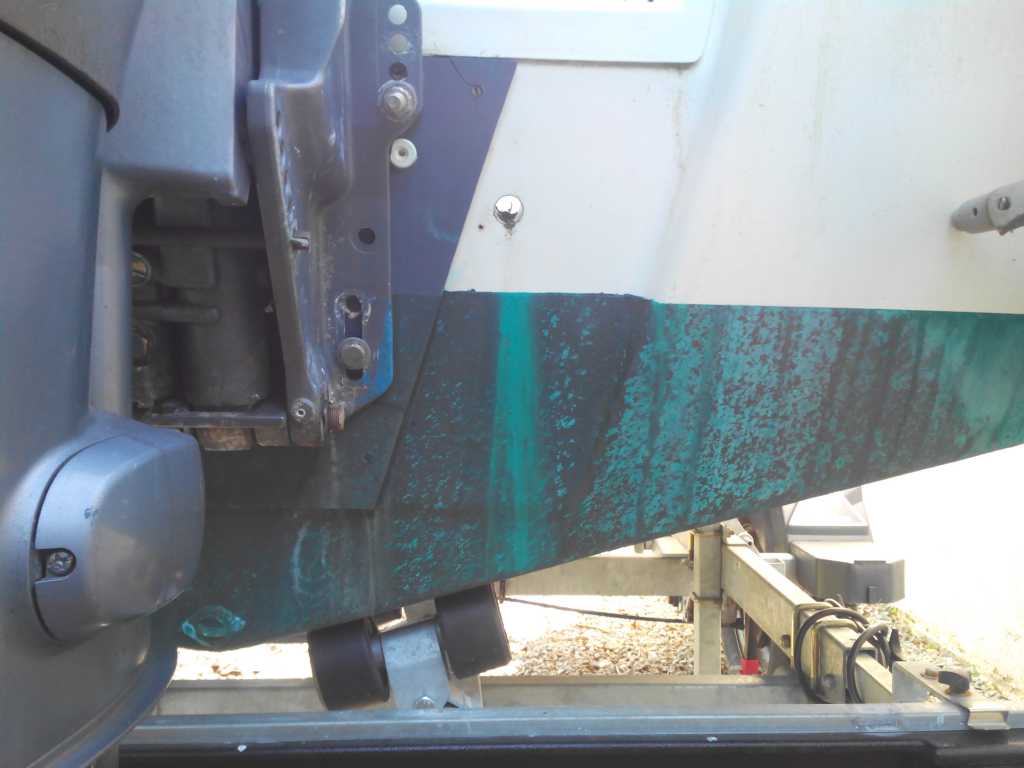

j ai besoin de conseille pour poser une sonde sur tableau arrière sur cap camarat 505 merci pour vos conseilles

merci pour ta réponse
coté gauche ou droit par rapport a la photo
besoin de conseille pour poser une sonde 24 Mar 2015 12:10 #579050
tu as mis 2 fois cote tribord,mais peu importe,babord ou tribord,le cote ou tu seras le plus à l'aise pour coulisser la sonde,pour info ,je suis plus à l'aise cote babord
besoin de conseille pour poser une sonde 24 Mar 2015 12:20 #579051
se que je veux dire c'est ou je la place
besoin de conseille pour poser une sonde 24 Mar 2015 12:30 #579052
franchement ,tu as de la place,pas trop pres de l'embase,attention aux nervures de la coque(on voit pas le dessous de ta coque)moi perso je la mettrais entre les deux ,legerement sur la droite
besoin de conseille pour poser une sonde 24 Mar 2015 12:41 #579054
deuxième flèche rouge en partent de la gauche
besoin de conseille pour poser une sonde 24 Mar 2015 12:54 #579058
entre les 2 fleches
besoin de conseille pour poser une sonde 24 Mar 2015 13:15 #579059

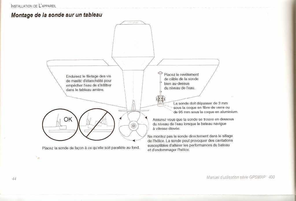

l'autre dimension est la hauteur, sur mon Cherokee je l'ai posée 1 cm au dessus du niveau de la coque et légèrement relevée vers l'arrière.
Aucun probleme de protection lors des échouages car légèrement plus haute que la coque, aucun probleme lors de mise a l'eau et mesure possible de 0 à 27 noeuds même si peu d'intérêt de mesurer la profondeur a 27 noeuds...mais sympa de ne pas avoir l'alarme du sondeur qui se déclenche pour limite mini de profondeur atteinte a cause d'un décrochage.
besoin de conseille pour poser une sonde 24 Mar 2015 14:45 #579065
Si tu ne mets pas une sonde sur reglette ..
Positionne une regle entre le bas de ton V et le bas du redan (en haut a droite ) ce qui te donnera une ligne a ne pas dépasser pour positionner
ta sonde pour l'échouage (fond plat Evidemment et pas de cailloux..)
ça c'est une sonde Garmin... mais bon...
