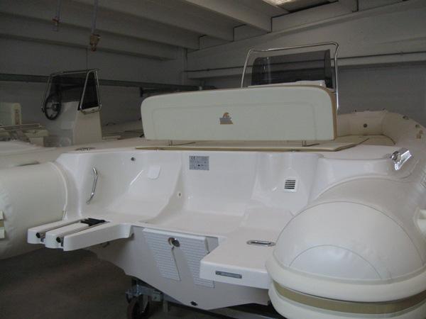

Le cul du même bateau, histoire de mettre des images.

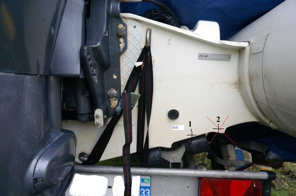

Voila mon tableau arrière j'ai pensé à 2 positions :-) La 1 doit etre à 35/40cm du moteur la 2 à 40/45cm du moteur.

A ta place , je décalerais les deux de 5 cm sur la gauche pour ne pas être sous une virure. C'est en principe déconseillé .

Je n'ai besoin que d'un emplacement donc cela serait plutot le 1.
On m' aussi conseillé la zone 3 (voir nouvelle photo). Mais peur que cela soit trop pré du moteur.
Qu'est ce que la virure exactement ^^

lou gascoun 32 écrit: A ta place , je décalerais les deux de 5 cm sur la gauche pour ne pas être sous une virure. C'est en principe déconseillé .
+1, sous une virure il y a plus de risque d'avoir de l'air qui passe ou de faire caviter la sonde, entre les deux me parait un bon choix (je le répète un essai sur l'eau est toujours plus facile pour la détermination de la position) avec la position 3, ce n'est pas les remous qui vont gêner l'hélice car la sonde est devant mais il y a risque de faire caviter l'hélice dans certain cas donc à éviter.

si c'est pour une sonde "side imaging" la position 3 ... ça craint .. mais pour une sonde normale avec sondeur "lambda" .. c'est ok...
Pour info la virure c'est sur la position que j'ai barré sur la photo...
Emplacement sonde Side Imaging (des photos?) 13 Jan 2015 19:21 #571957
Tu veux dire que les remous de la sonde peuvent faire caviter l'hélice?
Donc plutot position 2 surtout que oui c'est pour le side

freediver33 écrit: Tu veux dire que les remous de la sonde peuvent faire caviter l'hélice?
Absolument pas - C'est le contraire.
C'est plutôt la puissance et la vitesse de rotation de l'hélice qui pourrait (peut-être) perturber la sonde. Autant l'éloigner.

johnny écrit:
Tout à fait, sans pour autant se mettre sur une virule et en restant le plus bas possible ce qui diminue la cavitation en navigation.
