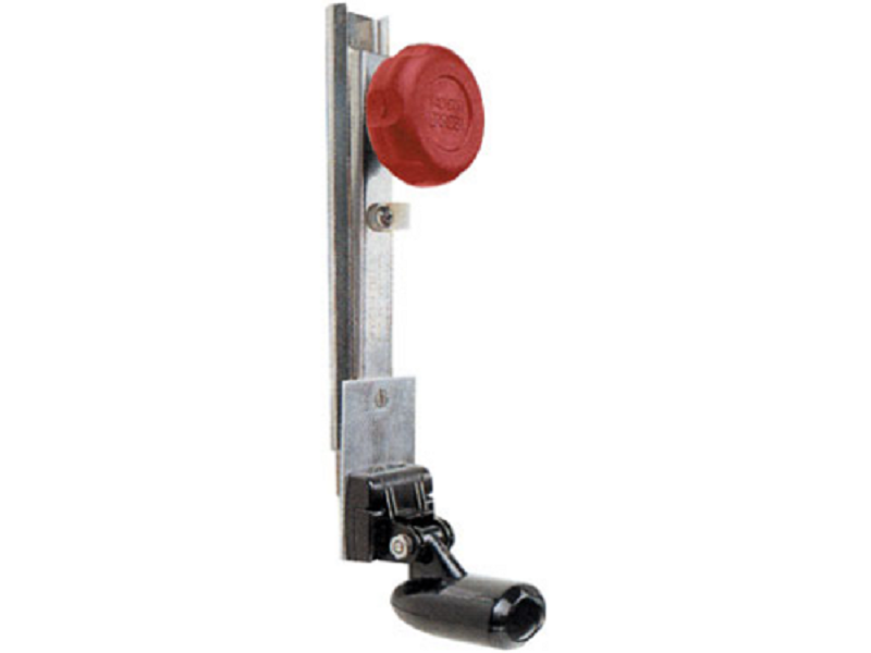

Début mai avant la mise à l'eau du bateau, j'ai envie d'installer un support de sonde dans le genre de celui-ci.
Emplacement sonde Side Imaging (des photos?) 12 Jan 2015 18:49 #571862
johnny écrit: Bonsoir,
Attention y en a qu'on eu des problemes avec ce modele... ça tiens pas a partir d'une certaine vitesse....c'est un peu camelote..

  • johnny
  • Portrait de johnny
Merci Ulysse pour l'info, je vais en tenir compte.

Pour revenir au sujet pour les porte sonde il existe des modèles très séreux de support (Humminbird, Lowrance, Garmin..) qui permet de les maintenir rigide même à grande vitesse (pratique pour ceux qui veulent scanner de grande surface sans passer toutes la journée les appareil en sont capable si le montage est bien fait!)
exemple:
www.transducershieldandsaver.com/home/tr..._id=11&category_id=5
Et le support sur le tableau AR avec maintien par ressort en cas de chocs!!
www.transducershieldandsaver.com/home/sp...id=32&category_id=10
