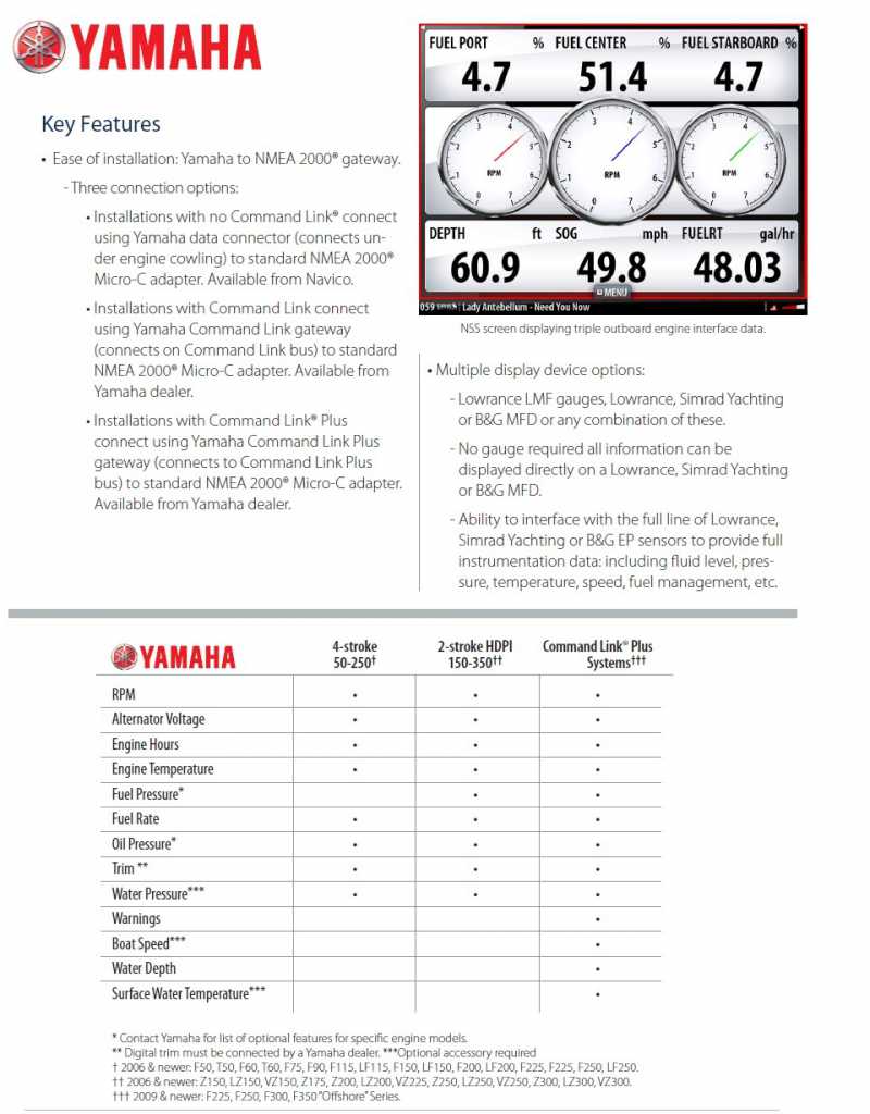

Je voie dans les plaquettes Yam depuis 2006 un système de compteur "Command Link", et encore plus recemment devenu "Command link+"
Alors la question est simple, sur un hpdi de 2008 ai je une chance de poser les compteurs Command-link ?
Cela est intéressant car les infos moteur sont quand même plus complète que les trois voyants des compteurs d'origine analogique ...
Je rappelle que je viens du verado ...
Mais aussi, si les hpdi était interfaçable "command-link", cela veut il dire que je peux obtenir du nmea2000 avec un adaptateur ?

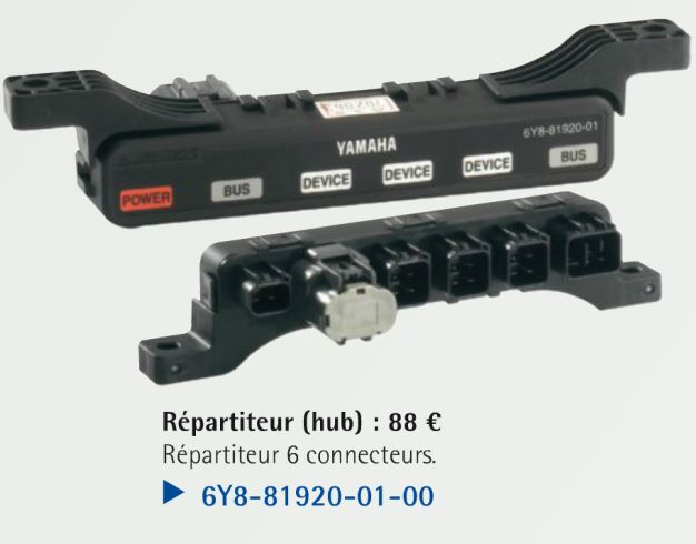

Et oui chez yamaha ils ont compris, il communique directement en nmea 2000. Pas besoin d'adaptateur, un simple faisceau pour relier le bus yam de console aux instruments nmea 2000 (traceur ou autres cadrans). Je ne sais pas si le hpdi est compatible mais normalement depuis les modèles 2007 tout les yam le sont (à vérifier pour le hpdi)
réseau nmea yamaha
ensuite tu relies tes instruments en nmea 2000
Guillaume

Tout a fait ce moteur supporte le réseau 6Y8
et puisque tu n'as rien tu peux te contenter de ne monter qu'un ou deux LM400...c'est moins cher que les compteurs YAM

Je crois que je vois, le LMF 400 est un compteur lcd multifonction vendu par Lowrance en nmea2000...
Donc si je comprends tout, comme j'ai déjà un réseau nmea prévu avec le raypilot, le Fusion, le Garmin 721 ...

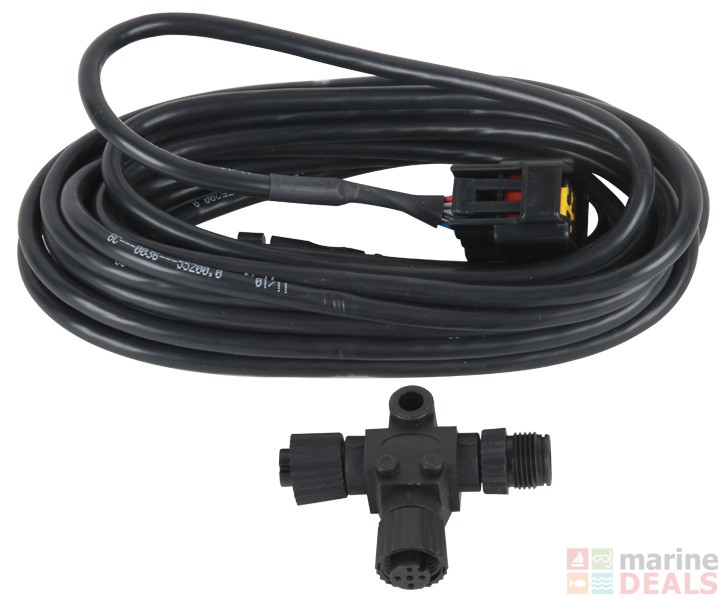

Puis-je directement connecter le moteur avec un cable 000-0120-37 faisceau au bus nmea2000 existant, et ainsi ne pas constituer un deuxieme bus complet "yam" en parallèle... ?
Aide au choix Rigging Yamaha 24 Déc 2014 19:07 #570446
Si tu fais un circuit avec le bus yam, tu l'auras en série et non en parallèle. C'est a dire que le bus est ton réseau nmea 2000 et depuis une prise "device" tu peux agrandir le réseau avec des "T" classique a partir du câble 000-0120-37 et il est déjà alimenté.
Ensuite il est surement possible de partir directement avec le câble 000-0120-37 depuis le moteur mais il me semble qu'il y a une bidouille a faire au niveau de la connectique (des fils à croiser il me semble de mémoire....a faire confirmer)
Guillaume

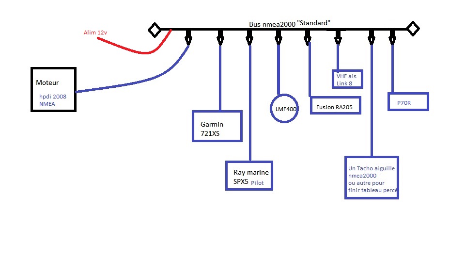

En fait si on se comprend bien, voila ce que je voudrais faire au plus simple ...
ce que je cherche, c'est effectivement le cordon entre le moteur et un T du bus ...
voici le shema de ma future installation :

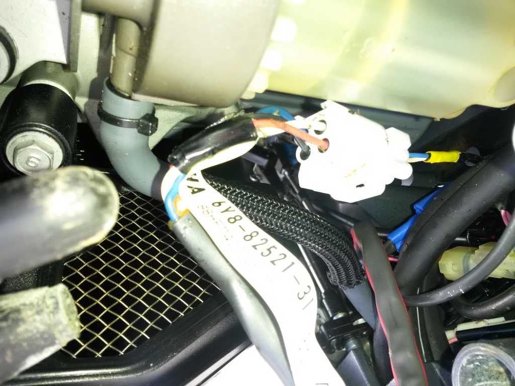

Aide au choix Rigging Yamaha 26 Déc 2014 12:03 #570495
il faut faire la liaison entre le câble moteur (82521) et le câble nmea pour le relier directement a ta dorsale nmea 2000 mais les broches étant pas les même existe t il un adaptateur (voir le 6Y8-81920-11) ou faut il couper et relier?
Guillaume

Sinon, un fournisseur "intelligent" de raccord nmea 2000 ?
Aide au choix Rigging Yamaha 26 Déc 2014 20:49 #570536
Sauf que le câble "ils" le vendent encore dans les 150 balles !
Et apparemment andygu, cela semble être a brancher direct !
