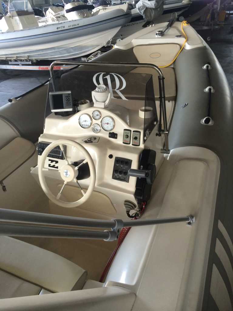

Tout est dit dans le titre : je souhaite connecter mon GPS Garmin 420S (de mon nouveau boat) à ma VHF fixe Navicom RT 550 (que je souhaite acheter ) Quelle est la connectique appropriée en NMEA 0183 ? sachant que je n'ai sur le bâteau qu'un branchement de connecté ...........(.je suppose à l'alimentation et au sondeur) . Existe t'il un cable spécifique ? ou faut -il bidouiller le cable et prise Garmin existant . j'ai vu que la VHS était équipée d'un cable NMEA .................ou faut -il le brancher et surtout quelle couleur de ce cable faut-il connecter à quelle couleur du cable GPS d'origine .Merci de votre réponse
