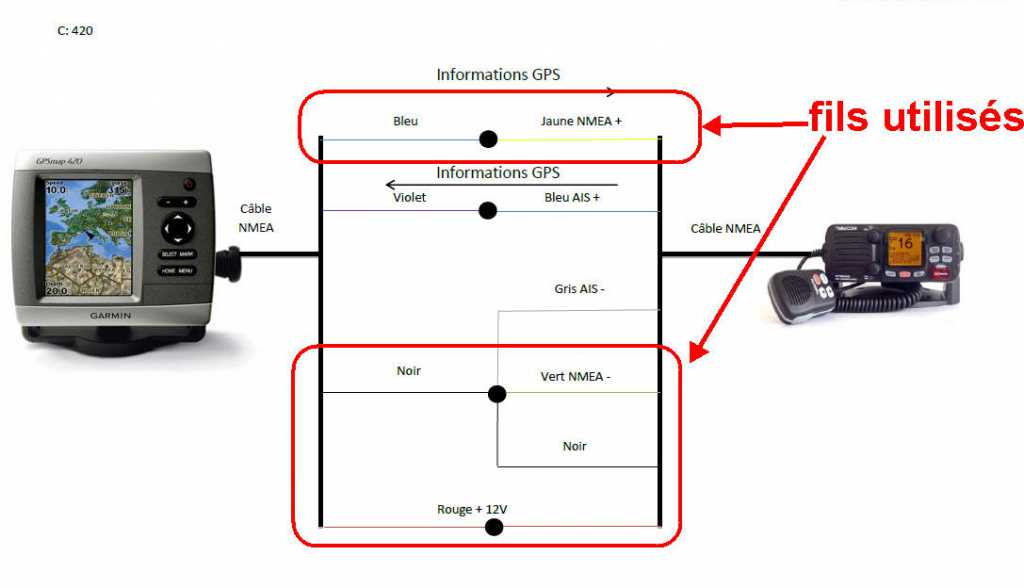

::b- a la page 49 le shema

Bonsoir
Pour la connexion tu relies le câble sortie nmea bleu de ton gps au jaune nmea+ de ta vhf rt 550 et le noir de ton gps au vert nmea- de ta vhf.
bleu GPS au jaune VHF
noir GPS au vert VHF
Tu vas dans le menu paramètres communication de ton gps et tu actives entrée/sortie nmea de ton port série 1.
Gps et Vhf doivent bien entendu être alimentés et protégés par des fusibles et être de préférence reliés à des interrupteurs.
Il faut que tu rentres ton numéro MMSI dans ta VHF pour que la fonction ASN soit opérationnelle.

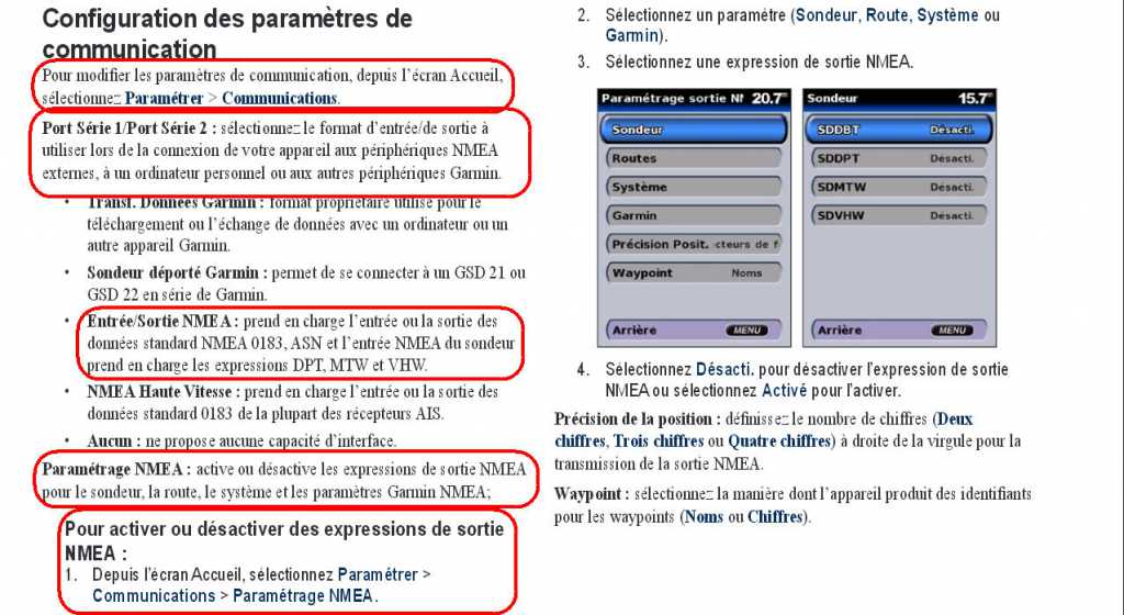

Ton schéma de branchement
Les parties concernant les options NMEA 0183
et un lien vers ton manuel.
www.gpscentral.ca/manuals/400series-fr.pdf
