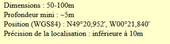

bonjour j'ai un pont gps : (wgs84)N49°20,952'W00°21,840' que je voudrais convertir sous ce format xx xx 30.xxxN /xxx xx xx.xxxW pour pouvoir le rentrer dans OpenCPN
merci par avance pour votre aide

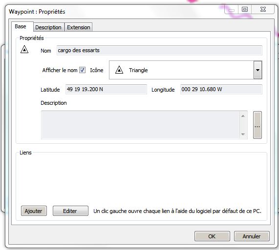

et moi je dois être très con parce que j 'essayé plein de façon de rentrer les coordonnées dans opencpn mais rien a faire.
cordonnées de départ
et je voudrais les avoir comme ça

dom14 écrit: et moi je dois être très con parce que j 'essayé plein de façon de rentrer les coordonnées dans opencpn mais rien a faire.
Tu as essayé :
49 59 77.777
-0 58 33.333
