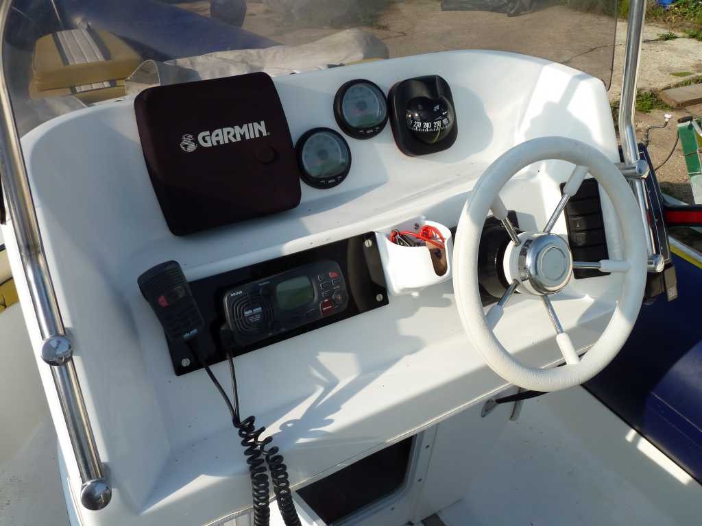

j'ai trouvé un garmin gpsmap 4012 , neuf, à pas cher pour ce qu'il est (env 1100€) qui connait la gestion du carburant de cet appareil, il est presque trop grand, mais le prix est sympa ...

En attendant une décision concernant l'achat d'un gpsmap, je me demandais si il était encore possible de trouver des G-charts ...
Chez Garmin, ils disent qu'ils ne vendent plus ces carte depuis 2004 ...
y a t'il des sources ?
je cherche manche west et channel island GNE143SM ...
Quelqu'un a t'il un reste de gps avec une carte dedans ?
tous les Garmin GPSMAP® 130, 135, 175, 210, 215, 215, 220, 225, 230, and 235.
En prêt ou a vendre un ptit prix pour finir la saison ...

la g-chart, c'est pour le superbe gpsmap235s présent sur le Cobra ... Pour finir la saison avec une carte lisible du coin ...

Le gpsmap installé sur le bateau à une sortie nmea183 ::A-) , d'une part, et d'autre part, qu'est ce que j'en ai a fou... d'avoir la profondeur sur le 720 si je l'ai en grand juste a coté !
