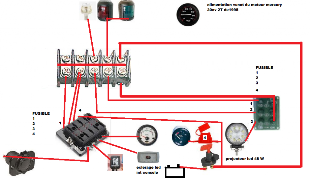

Salut a tous
Quelqu'un pourrait il me donner la valeur des fusibles d'après ce schéma électrique
merci

Salut !!
P=UI donc ton projecteur par exemple 48w = 12v x I...d'ou I = 4 amperes donc tu met un 10 amp.. et ça devrait etre bien...
Pour les autres tu fais pareil .. regardes leur puissances consommés.. c'est marqué dessus généralement ou sur la notice....et tu mets un Fusible de valeur au dessus...
Pour les prises 12v tu mets 30A...

ulysse29 écrit: Salut !!
salut ulyssse
aucune indication de consommation sur mes appareils ( en w ) comme je connaissait la formule celà aurait était simple
je pense qu'il doit y avoir une référence type de fusible commune a tout les bateau non ?

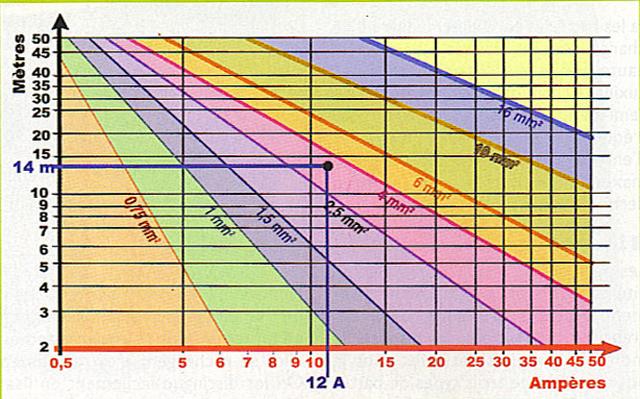

Heu... sans vouloir être trop rabat-joie, les fusibles sur les départs protègent les matériels mais avant tout les câbles...
Pour exemple pour 48w ou 4A (sous 12v) on peut en théorie mettre du câble de 1² mais avec un fusible de 10A le câble (ou le matériel) va pouvoir bien chauffer, voire pire, sans que le fusible ne fonde.
Attention donc a ne pas surdimensionner les fusibles et a aussi les adapter aux câbles.
Ma base de calcul pour la section des câbles dans ce cas là (faible longueurs en 12v continu) et de 5A au mm².
un tableau de référence: (longueur aller-retour)
"Futura Sport + 50 Tohatsu"

Attention ulysse, tu t'avance un petit peu,quand bien même la formule est la bonne pour déterminer l'intensité, il faut toujours que la valeur du fusible soit inférieur à l'ampérage maxi que peut supporter le cable et conseiller de mettre un fusible de 30 ampères sur une prise 12V est pas mal pour retrouver son bateau en cendre,imagine que cette prise est câblé en 1 mm2 :+:+) :+:+) .Donc je ne pourrais que conseiller qu'une fois avoir pris connaissance de l'intensité maxi que peut supporter la prise, d'adapter le cable et le fusible en fonction :i:+)
bien à vous, Laurent
