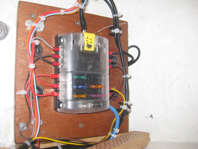

Pour ma part j ai refait complètement le tableau électrique ce soir.
J ai tout coupe, etame, mis des cosses en laiton, gaine thermoretractable.
Je viens de repeindre le tableau en gris car la peinture commençait a se barrer.
Ça va être magnifique :a{b)
Il ne me reste plus qu a refaire mes masses et a tout remonter B)
