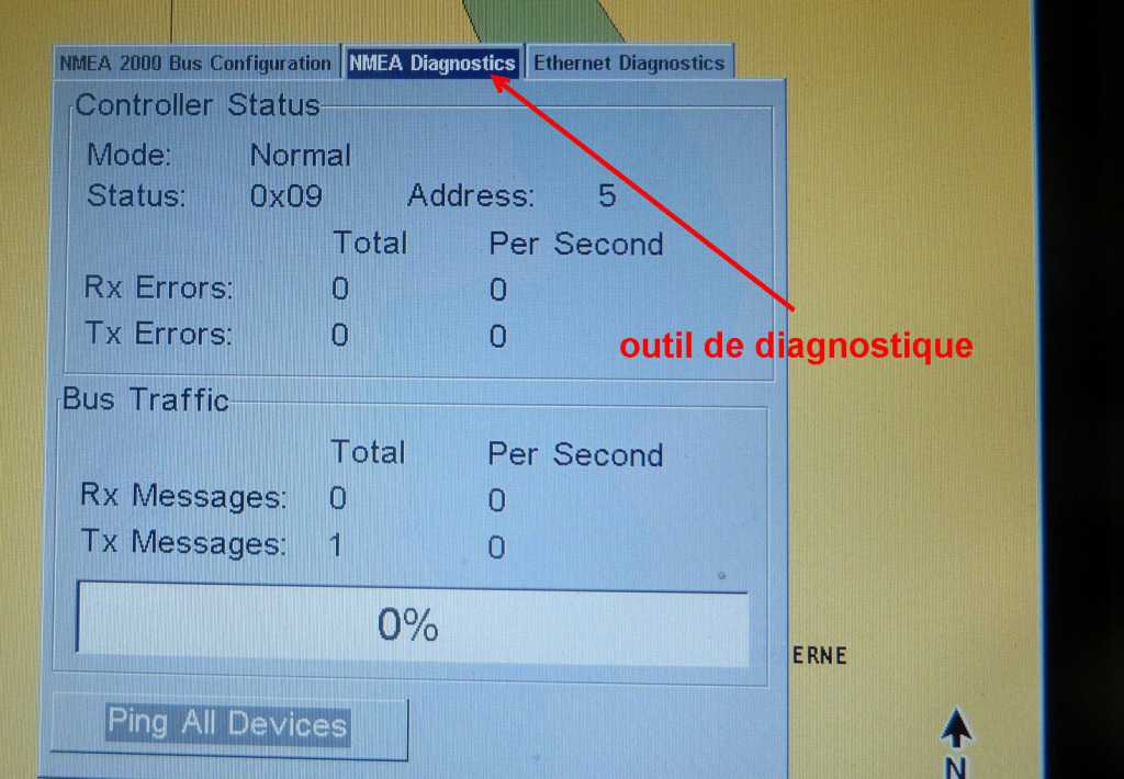

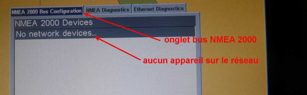

Tu peux vérifier si ton antenne est reconnue dans le réseau:tu allumes ton GPS et tu fais MENU 2 fois,tu descends sur l'onglet Networking valide par ENTER et dans la fénêtre qui s'ouvre tu as l'onglet NMEA 2000 Bus configuration où apparaissent tous les appareils figurant sur le réseau:débimètres,info moteur....bref tous les capteurs qui y sont connectés.
Si ton antenne n’apparait pas et que tu es sûr de ta configuration et de tes bons contacts électriques,je pense que tes antennes sont hs.

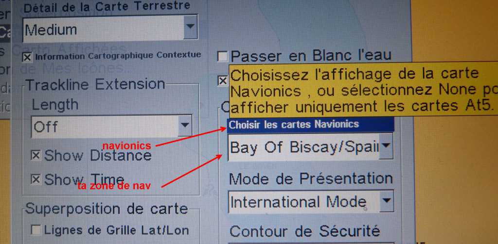

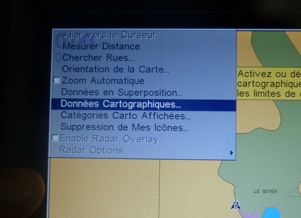

Vu que tu as fais une réinitialisation,tes différentes options sont à refaire dont le choix de ta carto par le menu:données cartographiques et tu valides navionics (si tu as une carte navionics) car en réinitialisant les options,tu dois être sur Lowrance.
Si tu as le choix de ta zone,sélectionne Bay of Biscay/Spain
