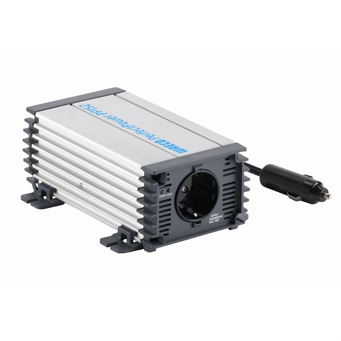

Non 12v/220 avec je charge la VHF portable et Camescope + Appareil Photos
Sinon j'ai cela dans mon garage
