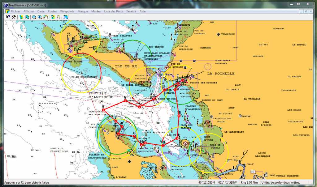

Avec Navionic, tu a un logiciel qui s'appelle Navplaner, celui ci te permet de lire ta carte sd sur ton pc.
Tu peux également construire une route, avec des points que tu place a ta convenance, une fois ta route complète, tu peux la nommé l'enregistrée sur une carte sd et ainsi la transfère sur ton HDS pour l'utilisé en navigation, tu retrouvera tout les points et l'ensemble de ta route préparé au coin du feu !

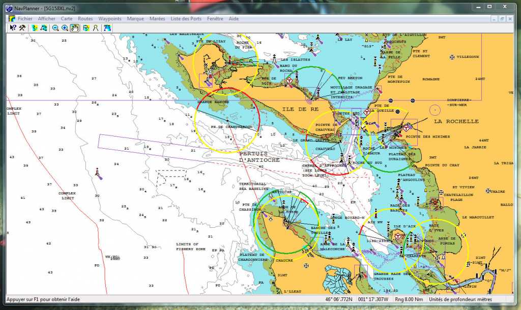

Ma carte Navionics est insérée dans un lecteur spécifique (livré avec le logiciel Navplanner que je n'utilise d'ailleurs plus car beaucoup trop limité:ouverture de route,noms de waypoints...),je la laisse dans mon gps (l'écran de 8,4 pouce est suffisant pour le lecture).
J'ouvre alors un autre logiciel (mapsource de Garmin dont je possède une grande couverture de carte (Groenland-Singapour)je fais mes routes,traces,waypoints,mesures,modifs en tous genres....,j'ouvre aussi un autre logiciel Maxsea (qui est une reproduction scannée des cartes du SHOM dont je possède aussi une grande couverture)et je compare les 2 cartos pour vérifier si les 2 donnent les mêmes infos (ce n'est pas toujours le cas concernant les sondes des roches).
J'enregistre ces données dans un format spécifique à Garmin .gdb que je transforme au format Lowrance .usr (à l'aide de gps visualizer),j'enregistre ces données sur une carte sd ou micro sd pour la série élite de chez Lowrance et ensuite je mets cette carte dans mon GPS et transfert le fichier .usr dans sa mémoire interne.
Je me retrouve avec tout le travail réalisé préalablement et tranquillement devant l'ordi.
Je ferai un petit tuto mais les logiciels utilisés sont théoriquement payant et certain ont un coût.
2 captures d'une même zone avec les 2 logiciels sans les palettes d'outils Maxsea permettant de bosser (vitesses,courant,conso,calques météo,marées,ais,radar,polaires....).
Et vierges de traces,routes,waypoints.
