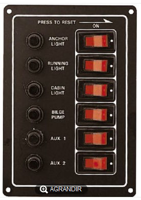

et je découvre qu il existerait un disjoncteur en 12 volts ???Je ne suis pas électricien je poserai la question à mon frère qui lui l'ait !Si c est le cas je vais supprimer tous les fusibles d e mon installation pour les remplacer par des disjoncteurs

En ce qui concerne les disjoncteurs, j'en ai cinq ou six qui ne me servent a rien sur un ancien tableau électrique non étanche!!
Dans ce genre mais carrè et rouge
Si tu les veux ! il sont a toi !
