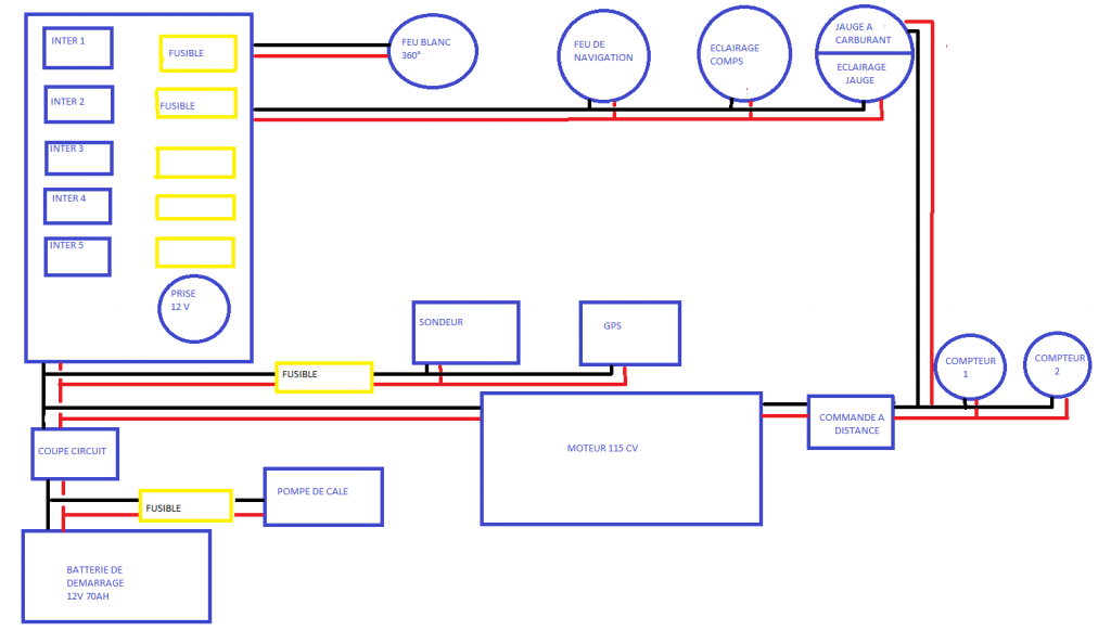

pour en revenir à l' électrique à bord, voila la liste des équipement que je compte monter:
- pompe de cale automatique
- 2 tachymètre digital yamaha (déjà branchés sur la cad)
- un feu blanc 360°
- gps
- sondeur
- jauge carburant + éclairage
- éclairage du compas
- panneau électrique avec interrupteurs + voltmètre et prise allume cigare
ma batterie est une batterie de démarrage 12V 70Ah, mon moteur un SELVA 115 cv EFI.

tableau électrique et réservoir à carburant? 01 Mai 2014 14:23 #549815
Wakou,
Sur ton schéma, il y a un truc qui vas pas !!
Tu doit pouvoir allumer ton feu Blanc ( dit de mouillage ) séparément des feux de nav, car justement au mouillage de nuit ou par mauvaise visi seul ce feux doit être allumé !!
Par économie tu peux aussi mettre l'éclairage de tes instruments de bord sur l'inter des feux de nav
comme cela en nav de nuit tu alimente le tout par un seul inter !
le troisième inter peu te servir par exemple pour un phare de recherche ?
ps: mail parti sur ta boite perso !

merci DOUMES j' ai modifié mon schema...

tableau électrique et réservoir à carburant? 01 Mai 2014 20:26 #549839
Salut Wakou,
Je vois 2 problèmes dans ton schéma électrique:
- Ta jauge de réservoir ne fonctionne que quand tu allume les feux de nav ? (d'après moi la jauge doit être branchée sans inter après le coupe circuit général )
- Tu alimentes ton moteur avant le coupe circuit général ?? c'est pas bon.
Il y a encore un petit travail de réflexion .... :)

a c' est facile pour toi qui bricoltout :lol:
ok j' ai modifié, pour la jauge je préfère la monter en directe sur la commande comme les compteurs.

tableau électrique et réservoir à carburant? 01 Mai 2014 21:13 #549847
bricoltout écrit: Salut Wakou,
bonsoir
Tu a du mal voir !! pour moi, le moteur est bien après le coupe circuit général !!
Par contre moi aussi je n'avais pas vu le feux blanc séparé des feux de nav, et avec l'éclairage intruments donc comme je le préconisait !
Au temps pour moi !!

doumes écrit:

non DOUMES c' est parce que je modifie mon message avec le schéma donc le schéma change tout le temps faut revenir dessus pour voir les mises à jour.

Bon c'est mieux...cependant il manque un fusible sur la pompe de cale, car elle est directement reliée à la batterie et dans l'eau !

bon j' ai refais un schéma plus lisible avec un fusible pour la pompe.
le panneau électrique que j' ai commandé possède 5 interrupteurs

tableau électrique et réservoir à carburant? 04 Mai 2014 09:02 #549979
wakou écrit: bon j' ai refais un schéma plus lisible avec un fusible pour la pompe.
Ne faudrait-il pas mettre un interrupteur sur la pompe de cale, par exemple pour la couper si elle se met à mal marcher, ou si le bateau est à sec ?
tableau électrique et réservoir à carburant? 04 Mai 2014 09:14 #549982
Perso je n en ferais rien la pompe a un declencheur interne ( flotteur ou autre) le but est qu elle fonctionne en auto , et si tu as un inter et que tu l oublies en position fermé....tu auras un coffre rempli !
Au contraire dernierement j avais omis de fermer le nable du coffre arriere a la mise a l eau....la pompe d ecale m'a informé rapidement de cet oubli par son declenchement.....
tableau électrique et réservoir à carburant? 04 Mai 2014 09:16 #549983
Juste un truc qui évite d'envoyer l'électronique en SAV (grosse partie des retours!!) se branché directement sur la batterie pour alimenter l'électronique car dans ton schéma si tu ouvre ton coup-circuit ou un fil de déconnecte, l'électronique sera alimentée par le moteur dont la sortie n'est pas très propre ni bien régulée (c'est la batterie qui permet d'avoir une tension "propre".
Installles un fusible direct sur la borne + de la batterie vers ton petit tableau après tu distribues!
Un truc en plus c'est un gros condensateur avec une diode anti retour + résistence contre l'appel de courant, pour lisser le creux de tension au démarrage qui coupe parfois l'électronique si la batterie est un peu faible.
J'aurai séparé l'alimentation du sondeur du GPS en cas de panne tu en un qui reste alimenté.

là j' ai du mal à me faire un dessin. si je comprend bien tu me dis de brancher mon gps et mon sondeur sur 2 interrupteurs séparés de mon tableau électrique?
et de brancher le tableau électrique en direct sur la batterie en se passant du coupe circuit?
