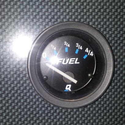

Tout nouveau sur ce forum, je viens d'acheter mon premier bateau, un valiant 520 année 2006 moteur 90ch 2t

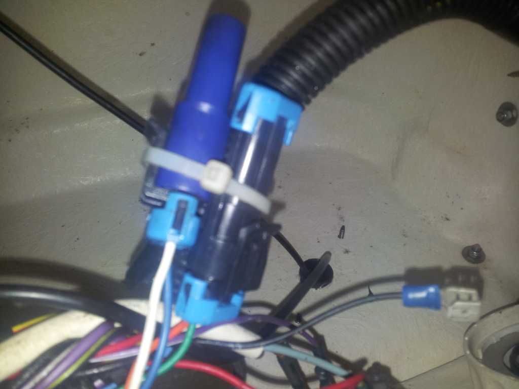

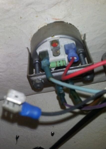

La jauge a carburant ne fonctionnait pas, en regardant les branchements derrière la jauge à l'intérieur de la console, je m'aperçois que file est débranché. Il a 2 cosses de libres, lorsque je branche le file sur l'une il ne se passe rien; sur l'autre, tout de suite l'aiguille va au max (effectivement le reservoir est plein) mais dès que je mets le contact elle redescend à zero :unsure: :unsure:
J'ai joint 2 photos, si quelqu'un a déjà rencontré ce problème et peut me renseigner sur la cosse qu'il faut brancher.... merci par avance
Jauge à carburant Valiant 520 année 2006 13 Avr 2014 23:14 #548430
Bonsoir à toi, tu as une inversion de fil car si ça se coupe quand tu mets le contact, c'est par ce que tu a un + après contact (qui devient - quand le contact est coupé)qui est branché sur la cosse - de ton mano et donc quand tu mets le contact, tu te retrouve avec + et + donc tout se coupe!!
Surement un croisement avec le fil éclairage
Laurent ::r-
Jauge à carburant Valiant 520 année 2006 13 Avr 2014 23:34 #548431
Non ,à revoir ta photo, la lampe pour l'éclairage à l'air bien branchée donc ton pb se situe au niveau des 3 cosse: en théorie, tu as un + après contact,une masse,le fil venant de la jauge qui normalement une masse résistive.
Plus qu'à remettre dans le bon ordre ::K+)

En touchant les files de la jauge, j'ai, je pense fait sauter un fusible car je n'au plus de contact...
Ou sont les fusibles sur ce type de bateau, est ce sur les photos ci jointes, j'ai beau regarder je ne comprends pas....
Merci pour votre aide

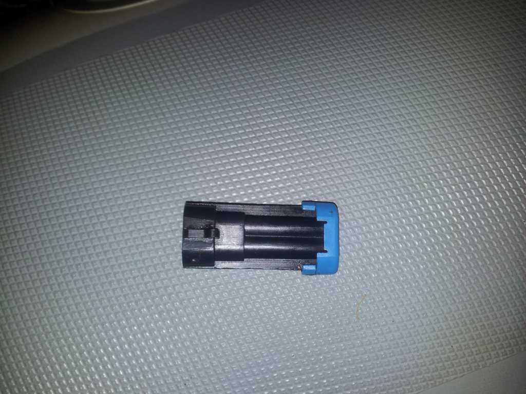

Oui l'appareil (je ne connais pas son nom) qui comptabilise le nombre d'heure moteur ne fonctionne pas également depuis cet incident. La pompe de cale fonctionne mais je pense qu'elle n'est pas concernée car relié directement à la batterie. En cherchant des notices sur le site Mercury (c'est la marque de mon moteur)j'ai vu qu'il y a des fusibles sur le moteur, serait ce un fusible situé sur le moteur qui aurait grillé ? (je vais essayer de prendre le temps d'y regarder en soirée)
Concernant la photo que j'ai prise, qu'elle est ce type de pièce elec, j'en ai démonté une et posé sur le boudin pour la photo.

PS la pièce que tu as montrée en détail me semble être une prise en attente, mais je n'en suis pas certain je n'ai jamais vu cela

Finalement il s'agit d'un fusible qui a grillé sur le porte fusible du moteur, et oui en faisant toucher 2 files dans la console sous la jauge à carburant j'ai fait grillé un fusible du moteur.
Le moteur démarre à nouveau, pour la jauge à carburant je verrais plus tard,
