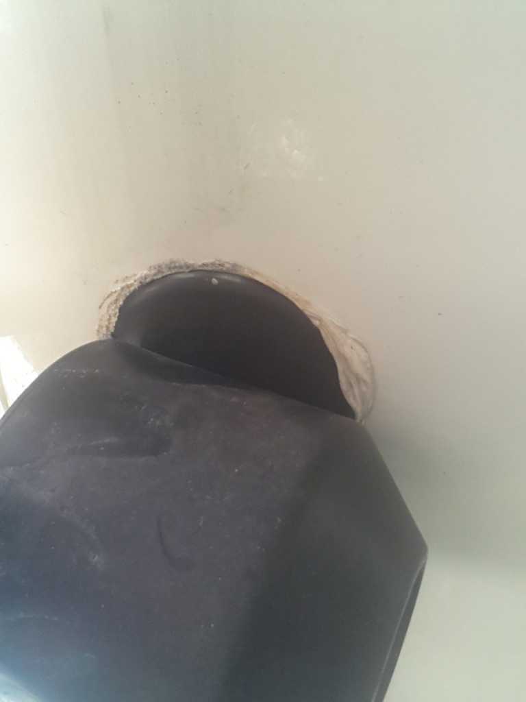

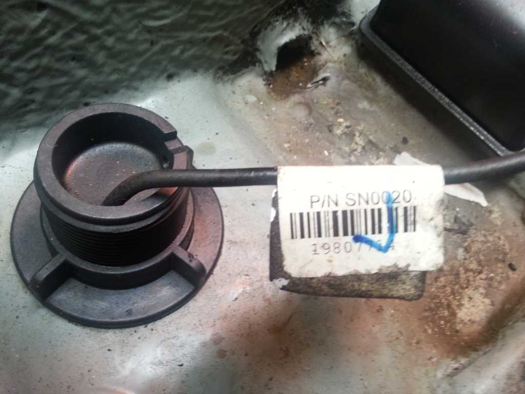

Après qq. recherche en fond de cale moteur de mon bateau j'ai trouvé ceci :
- Speedometer (vitesse bateau)/Depth Sounder (profondimètre) Faria SN0020.
Demain j'essaierai encore de le calibrer le profondimètre mais je crains que cela ne change pas grand chose.
Dans la cale :
Sous la coque :
Si vous avez une idée...
CyTo

Les photos sont inversées ;)

OUI 5 mois apres ta question , comment veux tu que l on t'aide sans infos tes photos bien mais il faut des references

Bref, la réf. du sondeur est notée avec les photos : Faria SN0020.
A la vue de la notice je crains qu'il ne soit pas calibrable.
Quoi que je fasse il indique toujours entre 3m et 3.90m de profondeur (même si 1m de profondeur).
