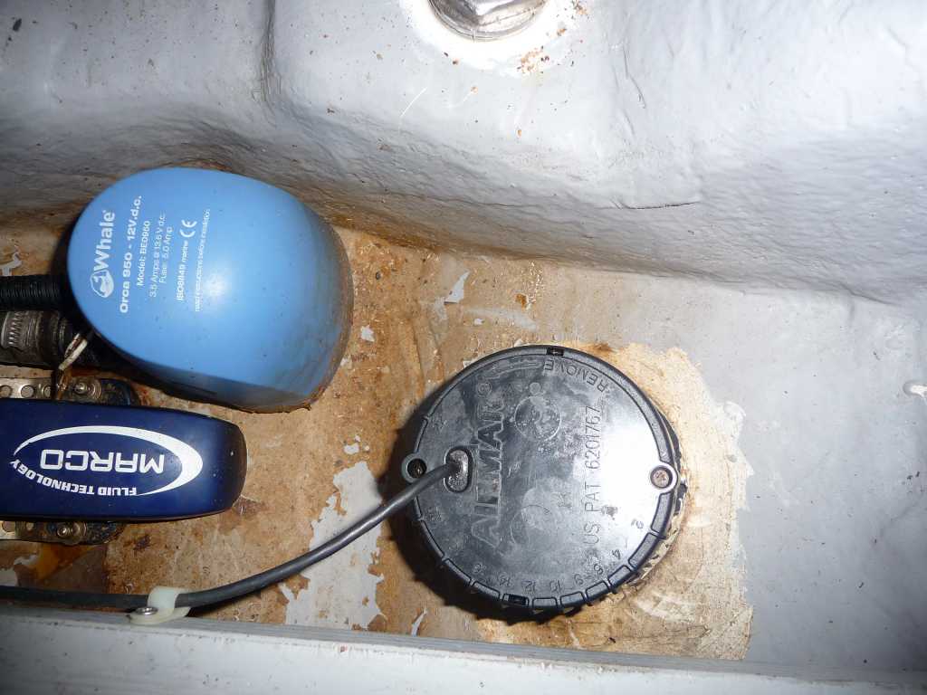

CA SERT A QUOI !! 17 Mar 2014 18:47 #546194
je découvre ceci près de la pompe à eau!
ça ressemble à un capteur d' angle mais je n' ai pas la notice et ça sert à quoi!

Je crois que c'est une sonde traversante :rB:+)

Tout comme bob je pense aussi a une sonde traversante !!

C'est une sonde collée.
Le train d'onde est transmis via le liquide à la coque et cela "transperce" la coque pour éviter son percement physique ou bien le montage d'une sonde de tableau arrière qui serait proéminente et parfois gênante;

+1 avec Bataclo

c est pas un bouchon de douche pour vider l eau de la coque?

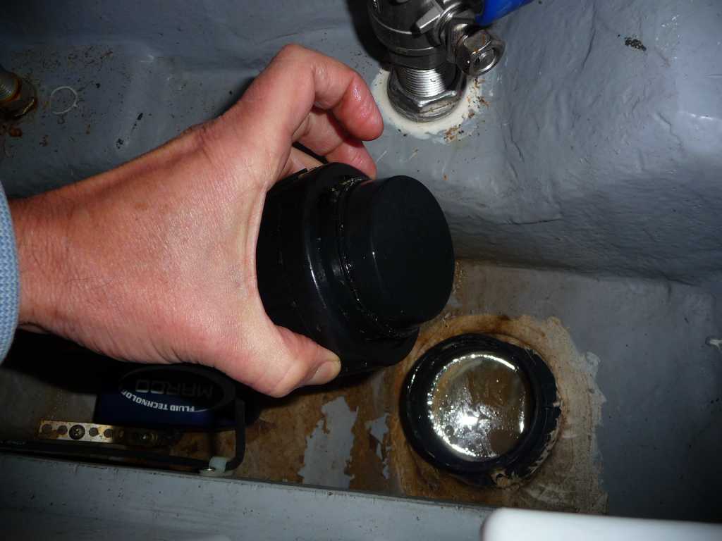

Oui c'est une sonde à coller pl79 qui fonctionne super bien ...j'ai la mémé et je sonde jusqu'à 500m dans les fosses au large de cassis.
cette sonde est normalement collée sur la fibre avec du sika...la doc dit qu'il faut la remplir ( jusqu'au trait) avec de l'huile minérale mais à la longue ça dissous le sika et ...plouf ..plus d'huile et plus d'indication sur le sondeur....il faut la remplir avec du liquide de refroidissement de voiture et c'est le top du top.
Génial pour ceux qui ont un bateau au port dont la sonde se détériore.
C'est quoi cette fanne en inox ? tous les bateaux partent au fond avec ça...un jour ou l'autre

Merci a tous, je ne connaissais pas ce genre de sonde
donc plus de problème a grande vitesse de coupure de profondeur!
pour la vanne en inox c' est les wc, tu as raison je vais contrôler l' étanchéité
