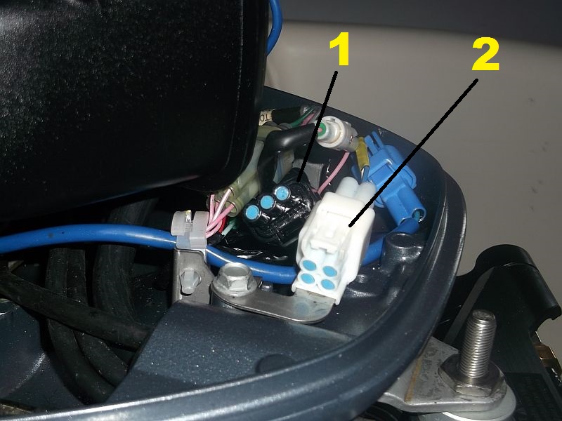

regarder la photo jointe j'ai numeroté 2 prises et a quoi serve t-elle ??

YAMAHA DIGITAL FUEL MANAGEMENT METER KIT SINGEL 6Y 18 Fév 2014 21:00 #544181
Et tu laisses tomber les prises que tu montres sur la photo :-)

Les deux fils de la prise repérée 2 pourraient peut-être suffire, mais cela voudrait dire dans ce cas que le moteur n'alimente pas se qui sera au bout du cable et donc impossible de relier directement le compter "Fuel & Speed" dont l'alimentation est assurée par le cable NMEA. Il faudrait donc passer par le Bus-bar NMEA Yamaha qui assure cette fonction d'alimenantion (prise rouge).

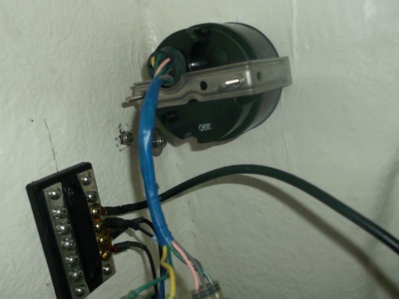

Ce n'est absolument pas se que me montre Superjeff sur les photos qu'il m'a envoyé (Cablage dans console, connectique du compteur, ainsi que connectique coté moteur)... et c'est d'ailleur ce qu'il explique plus haut dans ces posts.

Ce serait bien qu il nous poste le câblage de son compteur ,pour savoir si il y a le fil rouge et gris ....si oui il n a qu a le suivre et il va trouver le hub

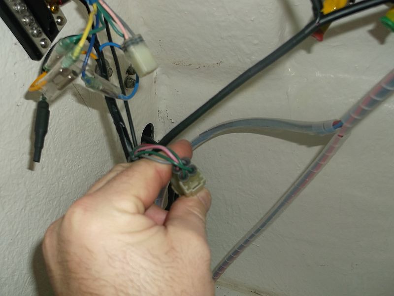

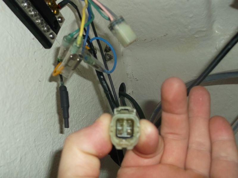

photo de la prise cable venant du moteur de type carré (4 couleur)
(don un qui est vert rayé rouge un autre vert un gris et un rose
bonjour , mais avec quel cable dois-je partir du moteur ???
ou dois-je me piquer sur mon cablage actuel ???

Maintenant reste à trouver comment raccorder le connecteur 4 broches de ton moteur (fil bleu et fil blanc)avec le cable 6y8-82553-xx qui lui a un connecteur 6 broches femelles ::L

YAMAHA DIGITAL FUEL MANAGEMENT METER KIT SINGEL 6Y 22 Fév 2014 20:53 #544486
oui bientôt ..! me manque photo avec le cable branché au moteur ..!
je ne trouve pas cette fameuse prise , peut etre une prise déjà brancher ..!
qui pourras m'aider la ??
merci d'avance pour cette jolie photo qui me montre ou brancher le cable au moteur pour alimenter cette barre bus ..
