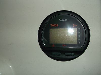

bonjour avec le nouveau moteur je n'ai qu'un seul cadran je pensez qu'il m'en fallait un deuxieme pour les informations sur l'essence ..!
photo jointe de mon cadran placé sur le bateau (le seul que je possede )..!
il me semble qu'il s'agit du compte-tour , compteur horaire ,et indicateur de trim , temoin de chauffe moteur et huile ..
il me semble que je v devoir achetez un deuxieme cadran ..
autrement quel cadran dois-je rajouter ??
je possede un gps garmin 152h ...(je ne pense pas puvoir le brancher sur un cadran) pas de fiche fournie avec ..!

YAMAHA DIGITAL FUEL MANAGEMENT METER KIT SINGEL 6Y 07 Fév 2014 12:41 #543275
excuses moi j au mis une mauviase image voici
YAMAHA DIGITAL FUEL MANAGEMENT METER KIT SINGEL 6Y 07 Fév 2014 12:46 #543276
merci beaucoup , pas de soucis ( je me disais aussi feu anti -brouillard clignotant loll)
YAMAHA DIGITAL FUEL MANAGEMENT METER KIT SINGEL 6Y 07 Fév 2014 12:54 #543277
Il te faut un 6Y8-83500-1*
Va voir sur le catalogue en ligne Yamaha.
Sinon, si ton Garmin est compatible nmea2000 tu peux afficher tout ça dessus avec le cable adéquat branché sur ton hub.
Mais dis moi ??????
pourquoi tu n'as pas les deux ?????? c'est normalement livré avec non ?

YAMAHA DIGITAL FUEL MANAGEMENT METER KIT SINGEL 6Y 07 Fév 2014 13:09 #543278
merc pour ta reponse ..! et bien non il ne m'en fournie q'un seul cadran avec le moteur le cadran de base compte-tours ..!
donc il va me falloir un autre cadran c bien cela ..?

YAMAHA DIGITAL FUEL MANAGEMENT METER KIT SINGEL 6Y 07 Fév 2014 13:52 #543280
Oui c'est ce cadran que tu dois acheter
. ils existent en rond et en carré plus lisibles. vas voir le catalogue Yamaha car tu dois aussi avoir le câble qui va se brancher sur le HUB. très facile à connecter.
Tu n'as besoin de rien d'autre car c'est le calculateur qui te donne le débit d'essence en fonction de l’ouverture des injecteurs.
