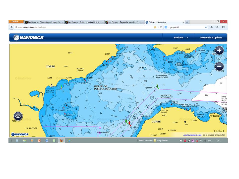

J'comprend rien, Sondeur / GPS ou autre 09 Aoû 2013 09:20 #531035
Pour être zen, une nav ça se prépare (un peu), comme un voyage en voiture !
Donc tranquille à la maison :
> navionics (le google de la mer) : www.navionics.com/en/webapp
Il existe aussi geoportail (limité aux côtes proches), moins pratique et lent, la différence entre les 2 c'est la présentation des cartes. Sans rentrer dans les détails au final c'est pareil.
> ou si tu navigues dans la même zone, la carte marine papier du coin (dans les 20€ chaque carte, www.shom.fr te montre le catalogue). L'intérêt de la papier c'est que tu l'étales sur la table du salon et que tu as la vue d'ensemble et les détails en même temps.
Par ex Saint Cyprien sur le web avec navionics, les petits carrés rouges = rochers à fleur d'eau, et tu vois aussi toutes les profondeurs, c'est la même chose que ce que tu vois sur un gps en naviguant.
Une fois sur le bateau :
> un gps marine, à partir de 400/500€, là tu sais où tu es, comment aller où tu veux, ce qu'il y a autour de toi sous l'eau comme fond, cailloux. Évidemment dans les zones à risque on navigue lentement ...
> si tu as un iPhone ou iPad (avec gps), l'appli Navionics dans les 50€, à peu près pareil que le gps en plus petit écran et en moins cher. Pour débuter (et même plus) c'est très bien.
Un sondeur, c'est très précis pour "voir" le fond en détail, mais ça ne te dis pas où tu es ... et ceux qui "regardent" autour, ça vaut DEUX bras ... Un truc pour pêcheurs !
Vas voir des démos de gps marine sur le web ou dans un magasin, tu verras que c'est simple d'utilisation.
Et le plus important : une carte c'est comme tout, il faut apprendre à la lire, cad connaitre les symboles principaux, les couleurs, mais tout ça ça s'apprend très vite pour peu qu'on s'y intéresse !
bonnes nav
PS : on peut pas donner tord à andygu, c'est vrai qu'une femme ça regarde partout et ça parle tout le temps (contrairement aux gps de voiture les gps marine ne parlent pas !!), mais de temps en temps c'est bien aussi de naviguer en silence :^-C} :sc)) ::S-) ::S-) ::S-) ::w- ::b- ::e- ::e-
