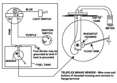

branchement jauge essence teleflex 19 Jui 2013 02:06 #527693
bonjour a tous je dispose d'une jauge a essence teleflex et je ne sais pas
la brancher ..
4 contacts derrières le cadran
G pour ground (est-ce la masse ? )
L je suppose c light (lumiere )
S ??? je ne sais pas
I ??? je ne sais pas non plus
si quelqu'un a un petit plan de montage cela me faciliterai le montage
j'ai vu deux files qui partent de la jauge ...!
j'ai vraiment besoin d'aide pour brancher ce cadran ..
merci de votre aide ...!
cordialement
jeff ..

branchement jauge essence teleflex 19 Jui 2013 08:16 #527700
Salut,
S:sender (gauge)
i: ingnition
"Futura Sport + 50 Tohatsu"

branchement jauge essence teleflex 19 Jui 2013 16:37 #527729
merci zod_16 en effet une image vaut 1000 mots
ca devrez aller avec ce shéma
merci infiniment ....
jeff..
branchement jauge essence teleflex 21 Jui 2013 11:31 #527821
jauge a essence branché ...!
merciiii
