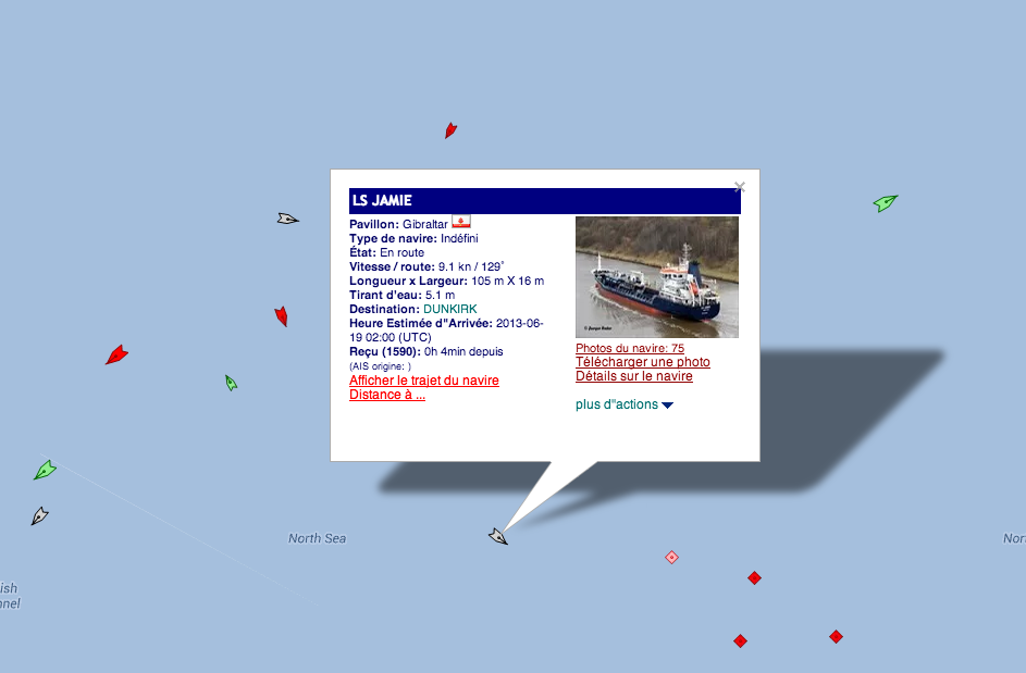

En ce moment il y a celui ci qui arrivera sur Dunkerque vers 2 heures du mat

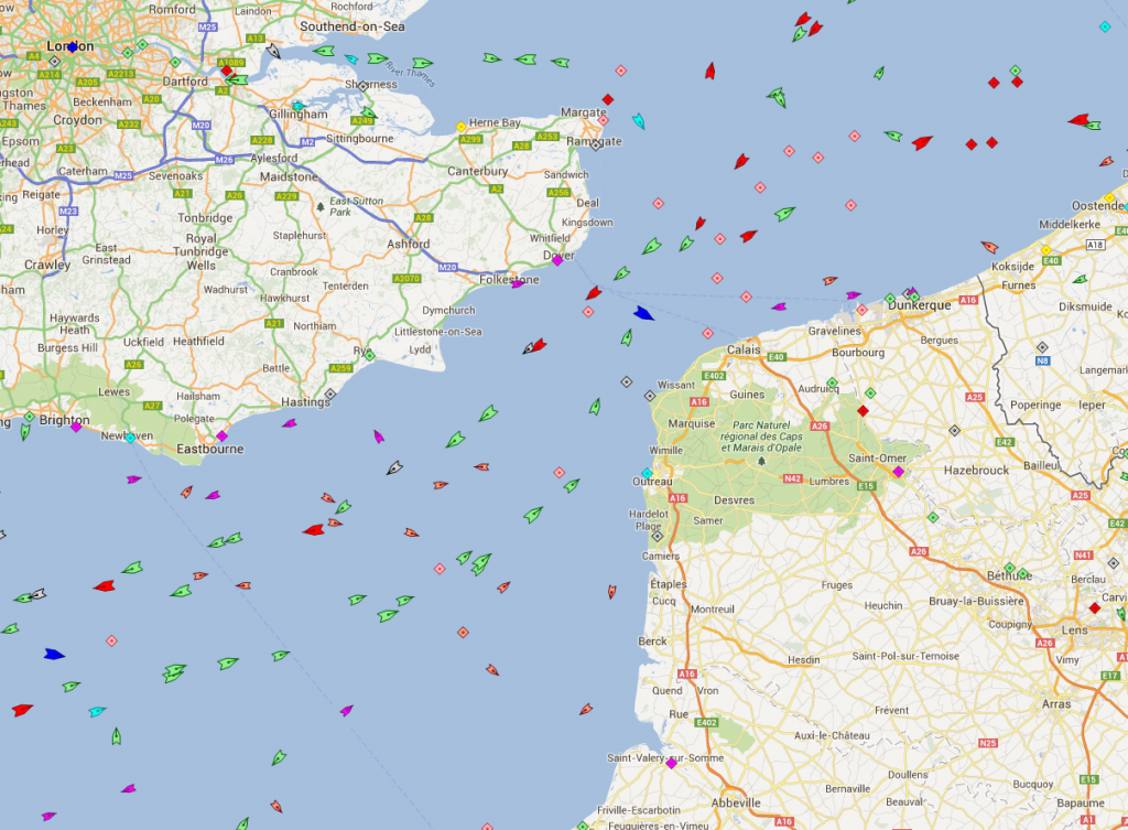

Tu as ce site qui te donne des idées si tu a internet sur ton sr avec ton telephone mais je ne sais pas si cela passe des 2 cotés et jusqu'a quelle distance
marinetraffic.com/ais/fr/default.aspx?level0=100
Les utilisateur(s) suivant ont remercié: patrick76
